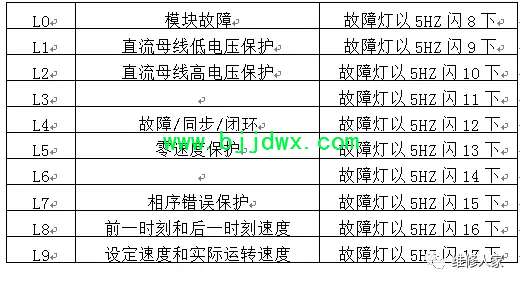

V系列智能变频中央空调故障代码
1、V3变频机故障指示:MDV-252(8)W/S-830、MDV-280(10)W/S-830、MDV-335(12)W/S-830、MDV-400(14)W/S-830、MDV-450(16)W/S-830

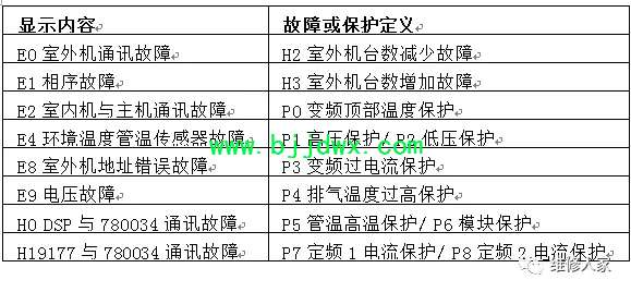

显示
故障或保护定义
备注
E0
室外机通讯故障
仅从机显示
E1
相序故障
E2
室内机与主机通讯故障
初次上电20分后或20分后内外通信中断2分以上
E3
保留
E4
T4传感器故障
E5
保留
E6
保留
E8
室外机地址错误
显示
故障或保护定义
备注
E9
保留
H0
IR341与780034通讯故障
H1
0537与780034通讯故障
H2
室外机台数减少故障
仅主机显示
H3
室外机台数增加故障
仅主机显示
H4
30分钟内3次P6保护
不能恢复
H5
30分钟内3次P2保护
H6
100分钟内3次P4保护
H7
内机减少故障
内机丢失3分钟以上不可恢复直到恢复台数
H9
风机或风机模块保护
第三次P9后,需要掉电才能恢复
显示
故障或保护定义
备注
P0
变频顶部温度保护
P0
