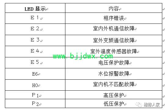

1MDVH-J80W-310MDVH-J100W-520MDVH-J120 (140160)W/(S)-511MDVH-D100W-520MDVH-D120(140160)W/(S)-511自由变频
l  室外主板DSP1(数码管)故障指示
家庭中央交流变频、数码系列点检说明:对后序号为"511"(J160除外)的机型,待机时显示所接室内机台数,其他机型待机时显示"--"。室外机设置点检功能按键,每按一次,按以下顺序循环:正常显示--运转模式--运转风速--能力需求--室外管温--排气温度--室外温度--数码压缩机电流(变颇压缩机)--PMV开度--室内机台数--蒸出温度(适用于J100、J160)--最后一次故障(适用于J100、J160)

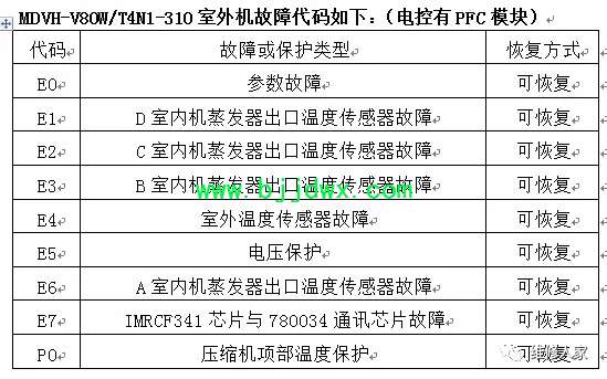

2、直流变频MDVH-V100W/SN1-520、MDVH-V120W/SN1-510、MDVH-V140W/SN1-510、MDVH-V160W/SN1-510
3、(单相/三相)直流变频自由拖外机(MDVH-V80W/N1-310(E1)、MDVH-V120W/N1-310(E1)、MDVH-V140W/N1-310(E1),MDVH-V100W/SN1-310(E1)、MDVH-V120W/SN1-310(E1)、MDVH-V140W/SN1-310(E1)、MDVH-V160W/SN1-310(E1))故障代码表

   1)MDVH-V50W/T2N1-210、MDVH-V72W/T3N1-210室外机(电控有PFC模块)
