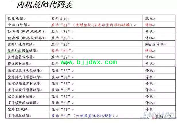

1、自制、儒竟故障代码显示和代表故障含义一样。
2
、变频柜机故障代码比挂机多显示板与主板通信E8故障和一个滑动门E4故障。
3
、变频柜机变频E4是滑动门故障,变频挂机E4是内风机故障。
4
、除以上三点,室内外故障代码显示及意义和挂机显示代码意义一样.
5
、故障判断方法和维修思路相同。
一、代码表

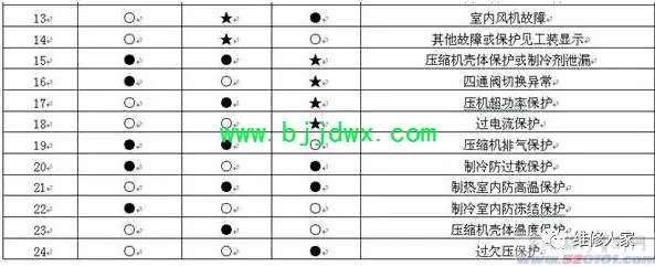

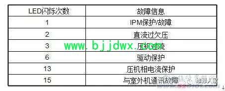

故障现象:显示面板显示故障代码E5,室外主控板LED灯指示闪、亮、亮。儒竞主控板室外LED闪烁7次。
故障原因:通信故障

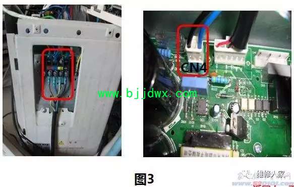

、首先检查通信电路各插件、电源线是否松脱或接错(如前期维修发现内机电脑板上的通讯连接线插件CN4与电源零线短路(见图1)、或者通讯线插件CN4R103功率电阻相碰短路、室内机控制器上电源零火线接反等(见图2)。内机有电,外机没电,都会报E5故障。
2
、检查室外主控板、室内控制器、模块是否坏。

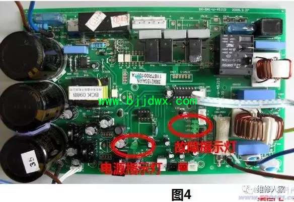

用万用表的直流电压档检测,黑表笔接室外端子板的N线,红色表笔接通信线S线,看否有24V左右的波动电压或报故障E5后,拔下CN4(儒竞控制器为端子排上的S端)插件测量是否有稳定的24V电压,(见图3)如有,可以判定是外板故障,无,则是室内故障,当判定是室外故障时,先检主控板(电源指示灯,图4)是否亮,否,检查(整流桥)、电控器电路,是,直接更换主控板,进行维修。
