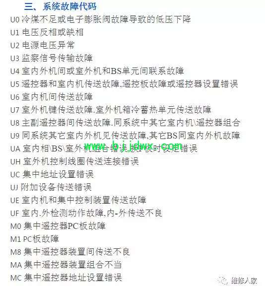

L0 变频系统故障
L3 开关箱内温度上升
L4 散热片温度过高.变频器不能冷却
L5 压缩机马达绝缘短路,变频板故障
L6 压缩机马达接地或短路
L7 所有输入设置过电流
L8 压缩机过电流.压缩机马达电线短路
L9 (启动)失控防止.压缩机锁住等
LA 功率晶体管异常
LC 变频器和室外控制单元联系故障
P0 (蓄热)单元冷煤短缺
P1 电源电压不稳.缺相
P3 开关箱内温度上升传感器异常
P4 散热片温度传感器异常
P5 DC电流传感器异常
P6 ACDC输出电流传感器异常
P7 总和输入电流传感器异常
PC (室外)容量设定错误
