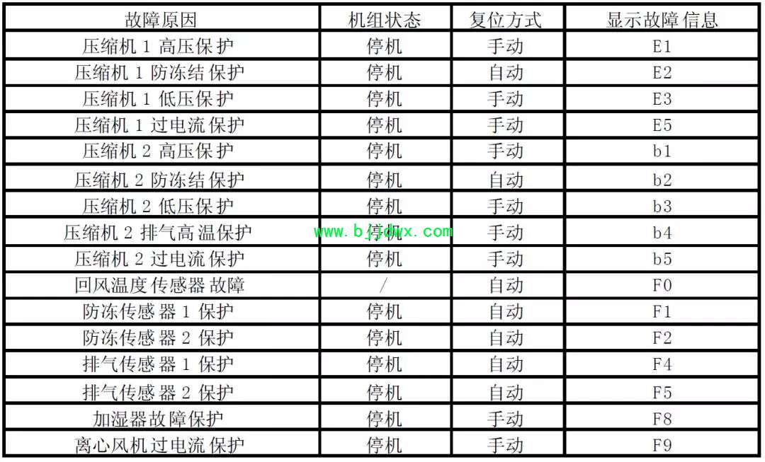

1、恒温恒湿机代码

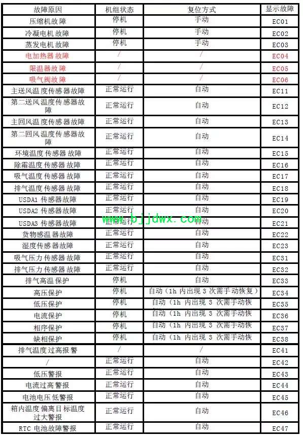

3、集装箱制冷机组代码表

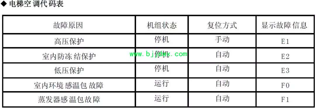

4、电梯空调代码表
