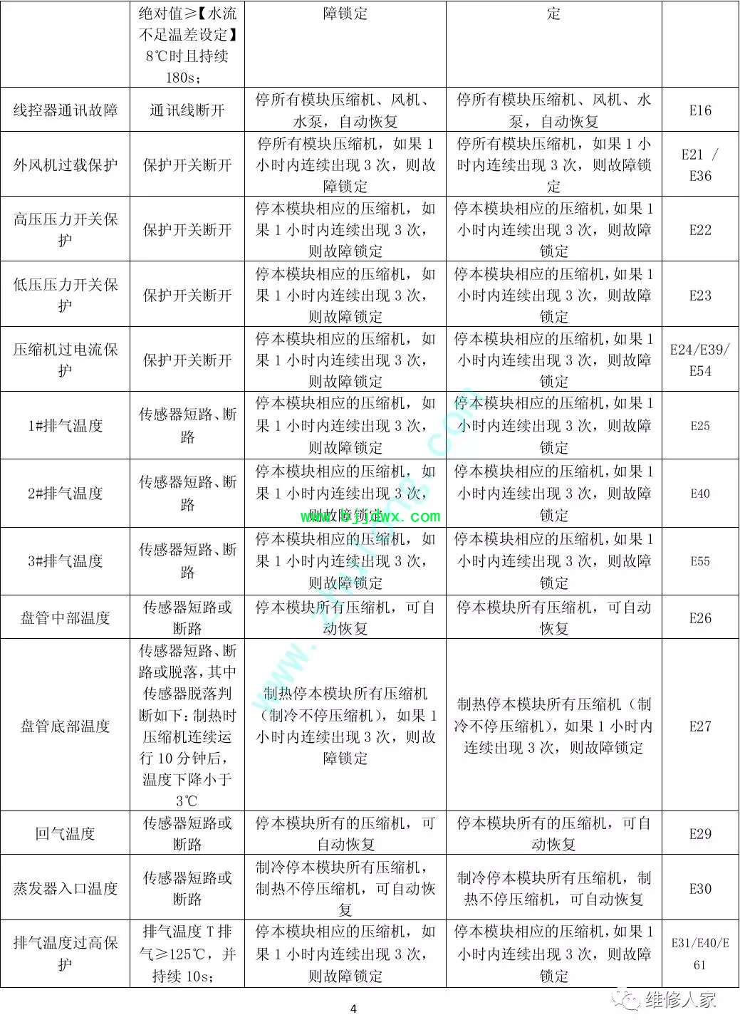

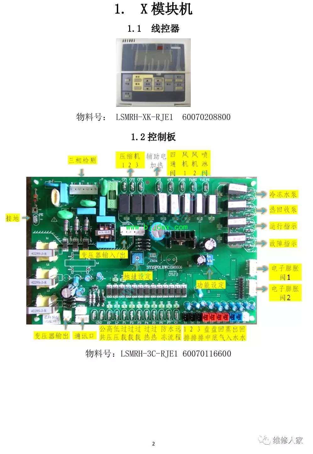

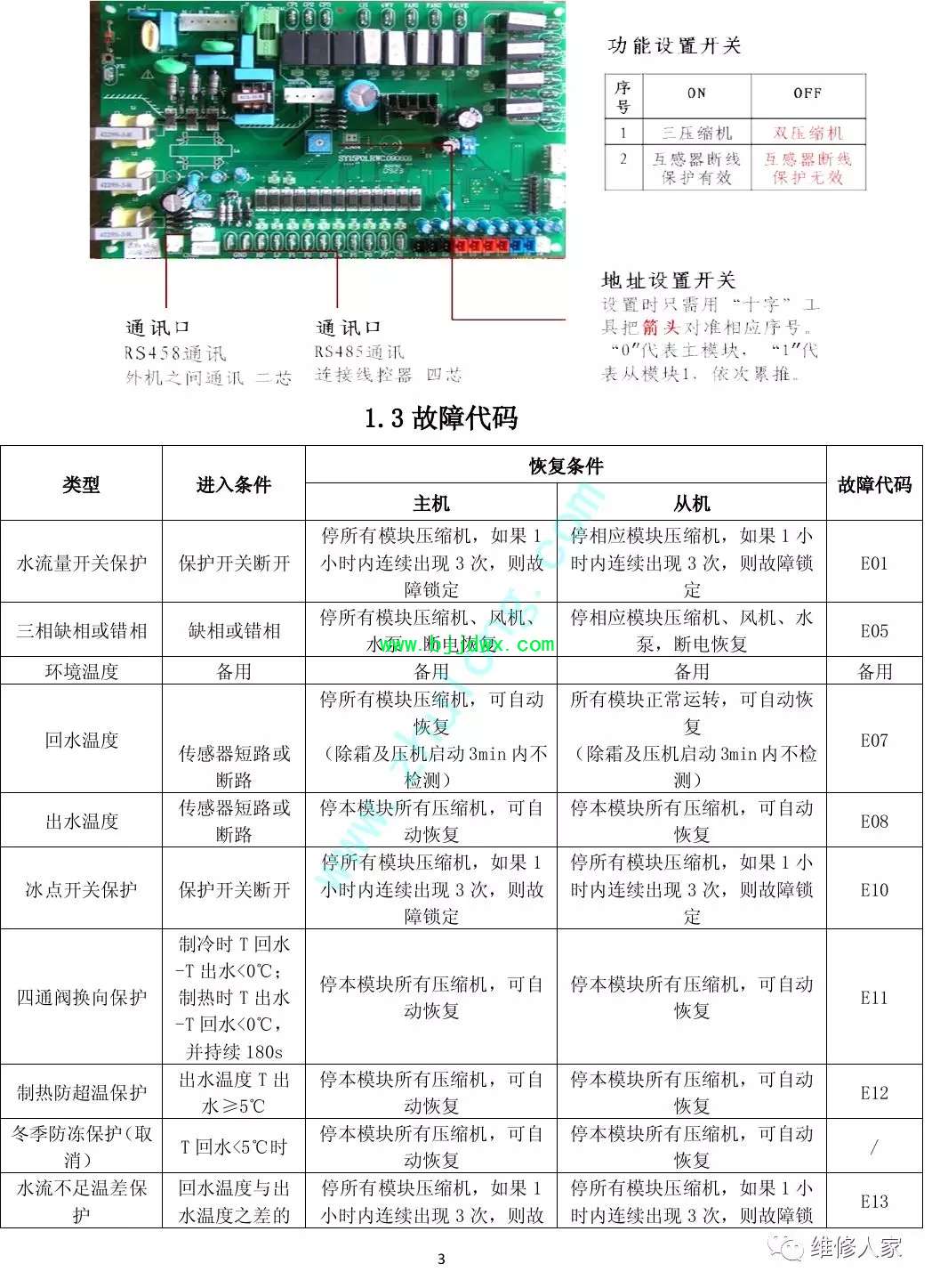

奥克斯(AUX)中央空调故障代码汇总。
