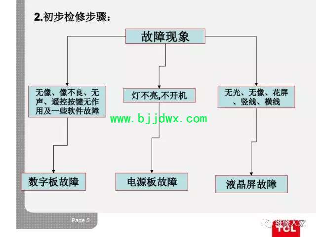

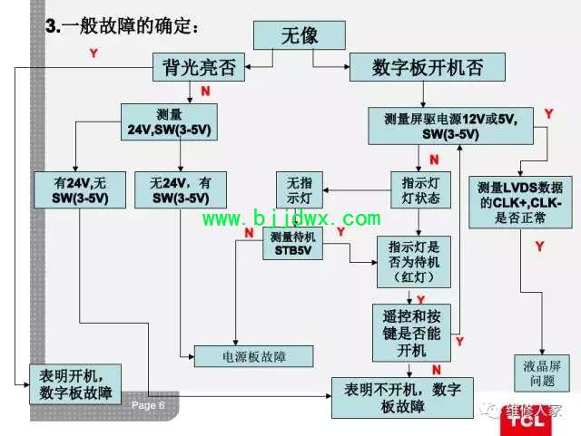

2.初步检修步骤:
3.一般故障的确定:
二、电源板的维修方法及维修案例
机型:LCD32K73
故障现象:不开机。(37C电源板)
分析与检修:通电测试+5VSB待机电压正常,无12V、24V电压输出。测待机控制脚ON/OFF脚电压为+2V,说明数字板送到电源板的开启电压正常。检测380V\PFC电压只有300V。说明PFC电路没有正常工作,于是检查IC2的工作条件,发现14脚无电压,正常时应为16V,后顺藤摸瓜,发现限流电阻RB5假焊,补焊后试机,一切正常。
总结:副电源初级引出的一绕组输出18V左右的电压,给PFC,PWM电路供电。当在待机壮态下,Q11截止,切断PFC,PWM的电路供电,达到待机目的。正常开机时,Q11导通,给PFC,PWM电路供电,整机正常工作。
三、数字板的维修方法及维修案例
机型:LCD32K73.(MS18)
故障现象:不开机(数字板)
分析与检修:首先开机测试,发现机器没有开机,一直处于待机状态。测试电源只是有5VSTB的电压,而主电源没有12V电压。经更换电源板,排除电源板
问题,问题在主板。根据电源的逻辑关系图,待机时电源板提供5VSTB电
压,供给U110产生2.5V、供给U112产生3.3V,这些电压提供给U100和
U103、U102使机器处于待机状态。正常工作时数字板给电源板一个开机信
号,电源板开始工作。分析故障原因可能为:1.没有收到开机信号;2.收到信
号后,没有发出开机指令;3.发出的开机指令没有送到电源板。
依次检查,首先检测U100的供电、振荡、复位、总线都没有问题,检测
总线之间有数据传输,说明机器已经开机工作。再检测S111的3脚没有开机
信号的电压(开机时电压为2.2V)。按动遥控器测试,U100的P65脚有电压
波动,说明机器收到遥控信号。于是检测U100的P60脚控制输出,电压为0V
正常,说明后面的控制电路有问题。于是检修Q107,发现Q107短路,造成
没有控制电压送到电源板。更换后开机测试,故障排除。
说明:U100 P60脚待机电压是1V;开机电压是0V。

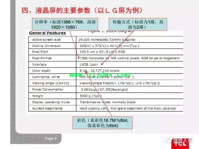

四、液晶屏的主要参数(以LG屏为例)
五、液晶屏通用条件:
1、显示分辨率必须是一致的;
分辨率有:1366*768、1920*1080、1280*768、1280*720
、1024*768、640*480 、800*600等几种。
2、LCD面板的彩色度必须一致;
LCD面板的彩色度有:6BIT、8BIT、10BIT其中最常见的彩色度是8BIT;
个别小尺寸屏及个别26寸、27寸采用6BIT的彩色度;
10BIT的传输速率一般用于大尺寸高清系列的屏,如分辨率为52寸1920*1080、及1920*1080-120Hz;
在1366*768-120Hz屏接口内置有一10BIT/8BIT硬件切换开关,如采用此开关可兼容上述两种彩色度。

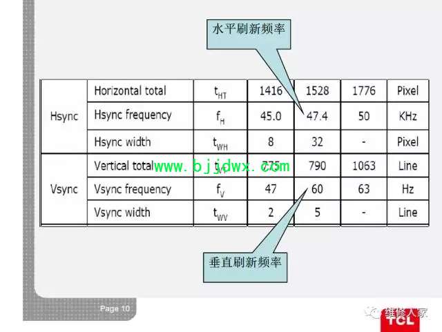

3、水平垂直刷新频率必须一致
标清:水平刷新频率:47.4KHz,垂直刷新频率:60Hz
高清:水平刷新频率:67.5KHz,垂直刷新频率:60Hz
120Hz:水平刷新频率:94.6KHz,垂直刷新频率:120Hz
其它不同分辨率的LCD屏水平垂直刷新频率亦不同,屏代用时必须保证水平垂直刷新频率一致。

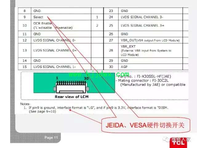

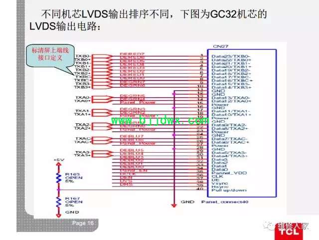

4、LVDS信号传输方式必须是一致:单组或双组奇偶LVDS信号,即1路或2路LVDS信号。
5、选择的通用屏必须能工作在JEIDA、VESA两种不同模式,通过LVDS信号格式选择开关,来选择要工作的信号格式。

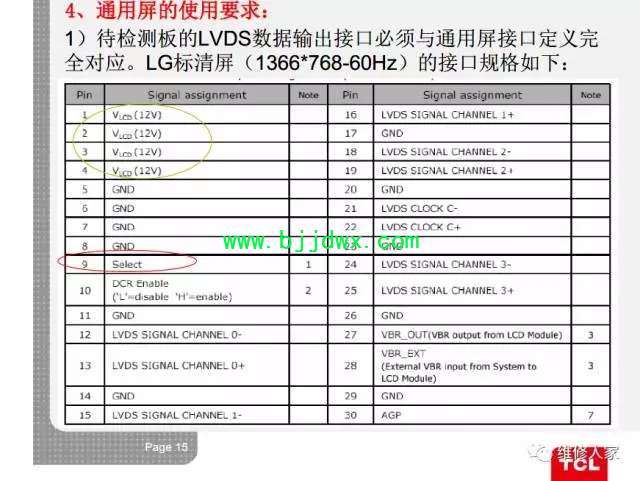

通用屏的使用要求:
2)由于不同型号的屏采用驱动电压可能不同,因此在使用通用屏时务必了解待检板所配的屏规格及驱动电压,可以通过更改数字板供电跳线或保险的位置,使数字板和屏驱动的电压一致(12V或5V)。(目前标清屏驱动电压主要有两种,部分小屏幕AU、CM、SS屏为5V,其它屏为12V。)
3)必须在LVDS线插头上做好明显的标识,避免由于疏忽插错或插反导致烧屏等严重故障。
4)在自制数据线时每对差分信号必须用双绞线进行连接,并需进行屏蔽处理。
5)LVDS信号格式不同时需通过屏接口的硬件选择开关进行高(3.3V)/低(<0.7V)电平切换(可以使用数字板上的3.3V和GND之间使用一个波动开关进行切换)。
