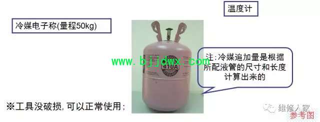

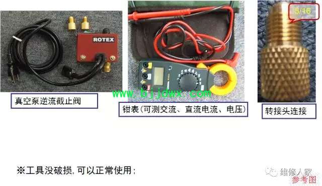

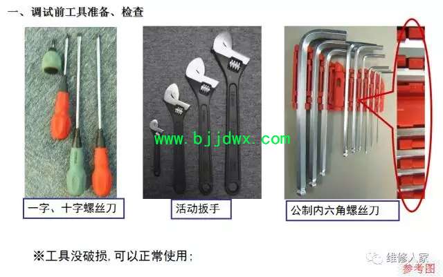

一、调试前工具准备、检查
※机器可以正常使用;
※选择不小于40L/min的排气量;
※冷冻机油在油镜的1/3~2/3之间;
※保证冷冻机油不污蚀;

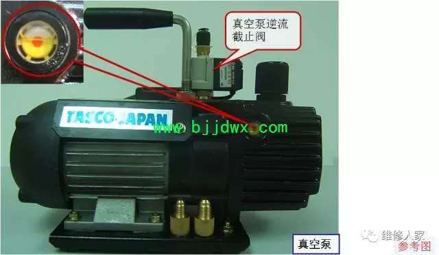

二、真空作业
※确认试压符合大金技术要求;
确认各室外机的高、低压截止阀关闭;

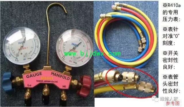

※双歧压力表的高、低压端分别相对应连接好机器的高低压检修阀;
※连接密封性良好;

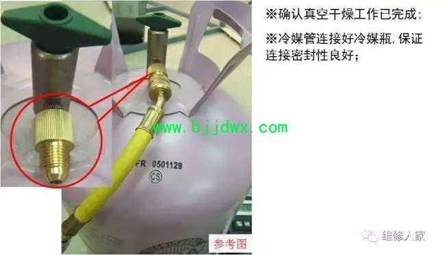

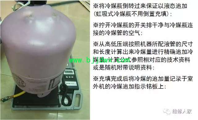

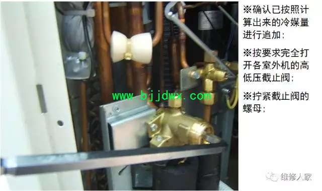

三、追加冷媒
※确认已按照计算出来的冷媒量进行追加;
※按要求完全打开各室外机的高低压截止阀;
※拧紧截止阀的螺母;

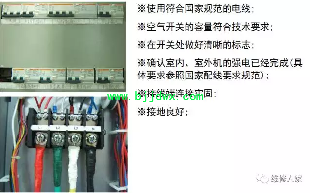

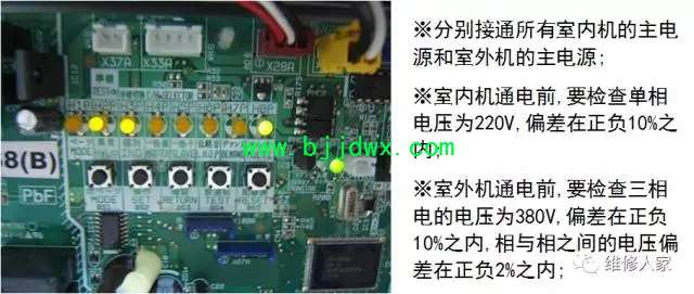

四、室内外机通电前检查
※确认室内、室外机的强电已经完成(具体要求参照国家配线要求规范);
※接线端连接牢固;
※接地良好;

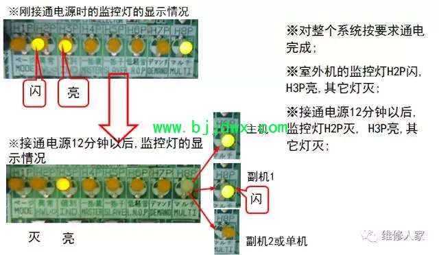

五、通电预热
