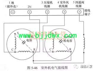

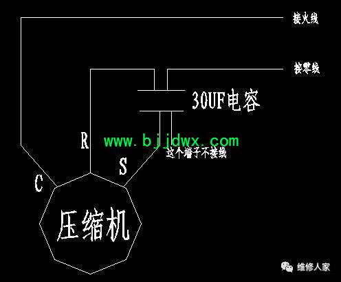

1、单相220V电压压缩机接线
压缩机上有三个接线柱,分别是R,S,C,R是公共端,S是启动端,C是运行端,其中RC之间电阻最小,RS之间最阻最大,SC的阻值在两者之间,R 接零线,C接火线,S接电容 。

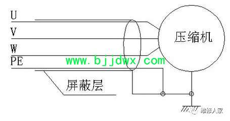

2、三相380V电压压缩机的接线
将三根火线直接接在压机接线柱上,然后通电,观察正转还是反转,压机反转噪音大,振动大,正转比较平稳,发现是反转后要马上断电,然后将其中任意两条火线换位,就是正确的接线方法 。
3、变频压缩机接线
