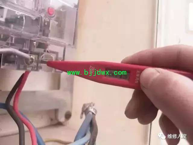

测电笔
使用时手握的姿势很重要,食指顶住电笔的笔帽端,拇指和中指、无名指轻轻捏住电笔使其保持稳定,然后将金属笔尖插入墙上的插座面板孔或者外接的插线排插座孔中。查看测电笔中间位置的氖管是否发光,发光的就是带电。
数字显示测电笔
笔身上分为直接测量按钮和感应电按钮。使用时假如要测量接触物体测量,就用拇指轻轻按住直接测量按钮(DIRECT离笔尖最远的那个),金属笔尖接触物体测量;假如想知道物体内部或带绝缘皮电线内部是否有电,就用拇指轻触感应按钮(离笔尖最近的那个INDUCTANCE),假如测电笔显示闪电符号,就说明物体内部带电;反之,就不带电。(数字测电笔在使用时不要同时把两个按钮都按住,这样测量的结果就不准确,没有参考意义了。)
【注意事项】
测电笔测电过程中,手不要触及电笔的金属笔尖,否则会造成触电!
使用时,一定要用手按住或触碰测电笔笔帽端,否则氖管不会发光,造成误会物品不带电,从而导致触电。

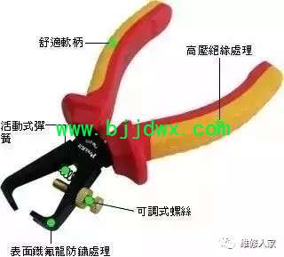

剥线钳
为内线电工,电动机修理、仪器仪表电工常用的工具之一。专供电工剥除电线头部的表面绝缘层用。
【使用方法】
当握紧剥线钳手柄使其工作时,弹簧首先被压缩,使得加紧机构加紧电线。而此时由于扭簧1的作用下剪切机构不会运动。当加紧机构完全夹紧电线时,扭簧1所受的作用力逐渐变大致使扭簧1开始变形,使得剪切机构开始工作。而此时扭簧2所受的力还不足以使得夹紧机构与剪切机构分开,剪切机构完全将电线皮切开后剪切机构被夹紧。此时扭簧2所受作用力增大,当扭簧二所受作用力达到一定程度时,扭簧2开始变形,夹紧机构与剪切机构分开,使得电线被切断的绝缘皮与电线分开,从而达到剥线的目的。

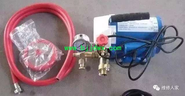

试压泵
工作原理:柱塞通过手柄上提时,泵体内产生真空,进水阀开启清水径进水滤网、进水管进入泵体,手柄施力下压时进水阀关闭,出水阀顶开,输出压力水,并进入被测器件,如此往复进行工作,实现额定压力的试压。
在试压过程中,若发现压力表气压下降时就可确定管子有渗水,加压后可观察具体渗水点位置。

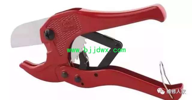

管子割刀是一般使用去PVC PP-R 等塑管材料的剪切工具。

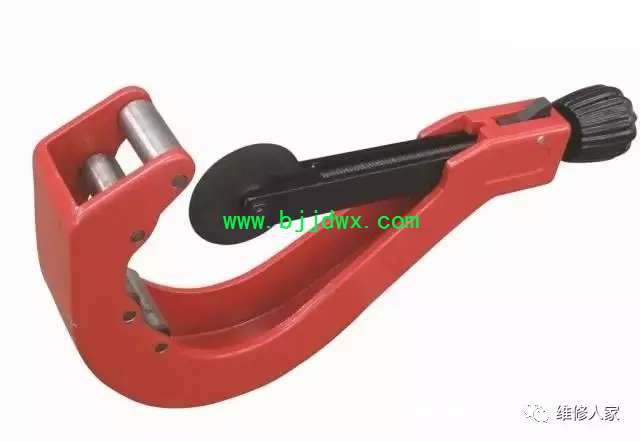

重形割管刀
用于切割不锈钢管及重形管的剪切。

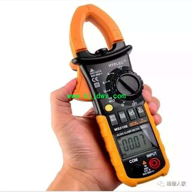

数字交直流钳形表
数字钳形表是一种用于测量正在运行的电气线路的电流大小的仪表,可在不断电的情况下测量电流。是专门测量交流大电流的电工仪器。
