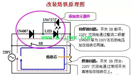

市场上虽有恒温烙铁,但价格贵,是普通电烙铁的十几倍,一旦坏掉,零件很难配,只能搁着不用,不值!
那么你想拥有一支集长寿烙铁、简单实惠、方便安全于一体的电烙铁吗?其实这很容易实现,我们只要在原普通烙铁的基础上略作改进即可。
元器件的作用:
整流二极管(1N4007):220V交流电半波整流成100V左右的脉动直流电。
稳压二极管(1N4727):保护发光二极管,使发光二极管两端保持工作电压而正常发光;假如不接,工作时间长,发光二极管会因为两端电压过高而烧坏。
发光二极管(LED):指示电路处于焊接状态,还是待焊接状态。
常闭开关(SB):切换电路的状态,常闭时电路处于焊接状态,断开时电路处于待焊接状态。
电路的特点:
1、长寿省电。焊接状态,220V交流电全部加在烙铁芯上,使烙铁处于很好的焊接状态;待焊接状态,只不到一半的电压加在烙铁芯上,不仅避免烙铁头被氧化,而且使烙铁始终处于预热状态(实践证明,处于预热状态的烙铁一拿起就能处于焊接状态,不影响使用效果),既长寿又省电。
2、简单实惠。“节能”电烙铁只需在原烙铁的基础上加四个常用元器件即可实现(二极管1N4007、发光二极管、常闭开关和稳压二极管)。改装成本低,加起来0.5元左右。
3、方便安全。我们所制作的“节能”电烙铁最大优点是节能开关不需人为控制,它是“自动”的,只要电烙铁一插在烙铁架上就能实现开关的自动断开,拔出烙铁时就能实现开关的自动闭合。用发光二极管作指示,指示烙铁是处于焊接状态还是待焊接状态。
简易节能电烙铁既解决了烙铁头容易氧化的问题,又达到了长寿、节能的目的。
