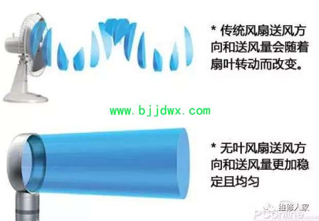

没有扇叶的电风扇真是奇迹,弄懂原理其实很简单。
一、无叶风扇的工作原理为:
基座中带有的40瓦电力马达每秒钟将33升的 空气吸入风扇基座内部,经由气旋加速器加速后,空气流通速度最大被增大16倍左右,经由无叶风扇扇头环形内唇环绕,其环绕力带动扇头附近的空气随之进入扇头,并以高速度向外吹出。

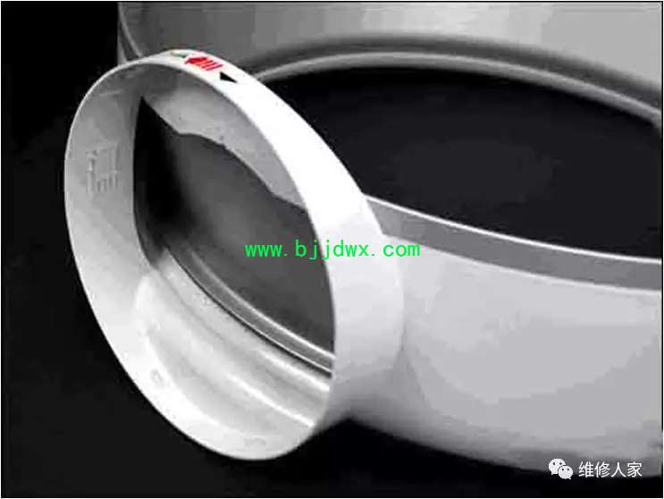

2、出风框部分

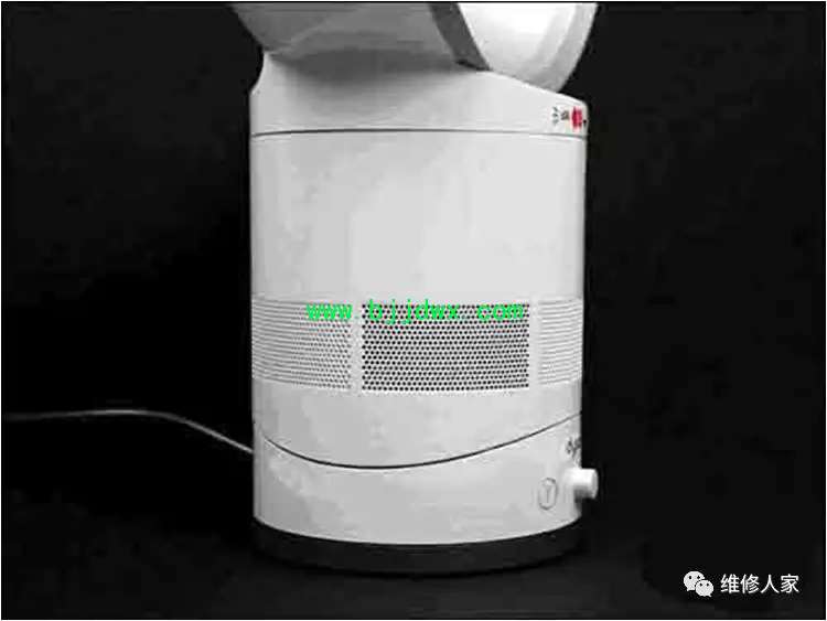

3、底座下面是布满密孔的进风口

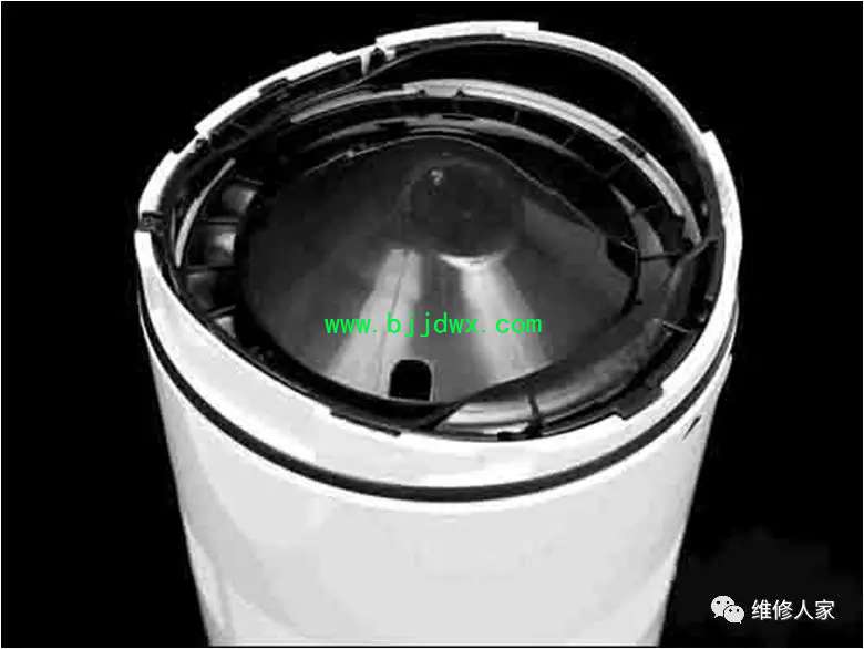

4、底座上有一层水平扇叶,把空气吹进出风框内

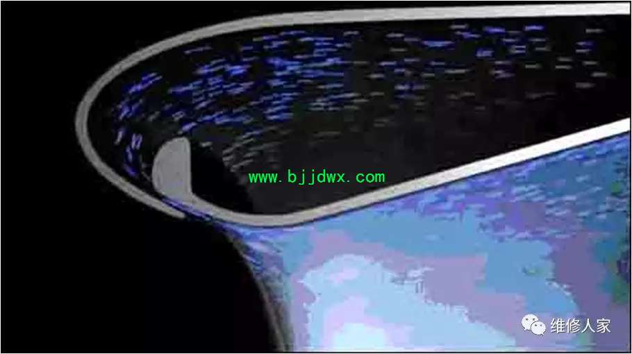

7、出风框的横截面示意图
8、空气在出风框内腔的流动方向

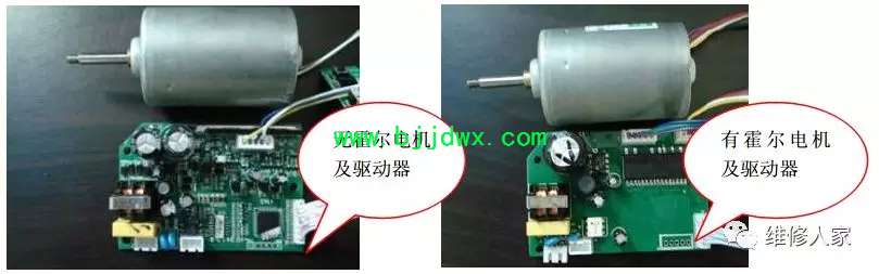

2.无刷电机:高效节能,每分钟达到10000转,是传统电机转速10倍。
