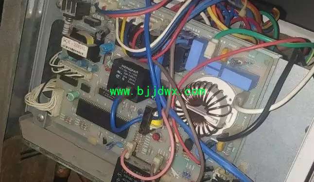

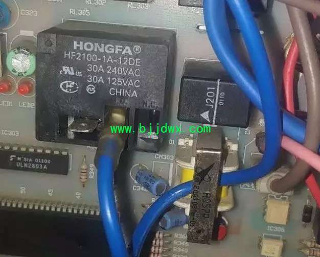

故障机型:长虹空调KFR-50LW/WBQ
故障表现:E2代码外机不工作,换室内机光耦E2消失,但是工作几分钟出P2代码

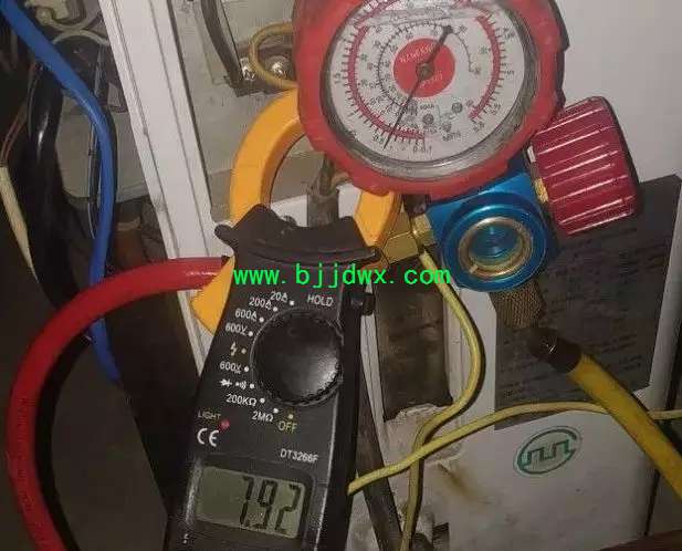

故障维修像是过流保护,但是实测电流不大,反复推敲,原来是前维修工把电流互感器的线没从磁芯穿过,导致检测不到电流引起保护。说的简单,折腾了我一天,分享出来希望可以帮到同行。这机工作电流大概开机1-3A,到6A,再到8-9A,不穿线保护就是6A升频到9A的时候。
