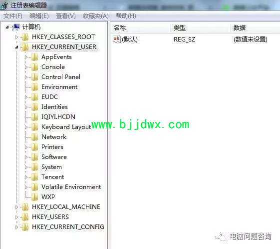

注册表编辑器与Windows的资源管理器相似,呈树状目录结构。资源管理器中的文件夹的概念到注册表编辑器中叫作“键”。资源管理器最顶层的文件叫作“根目录”,其下一层文件夹叫作“子目录”。相似的注册表编辑器的最顶层叫作“根键”,其下一层叫作“子键”。单击键前面的 可以打开下一层的子键。
注册表编辑器
 windows为我们提供了一个注册表编辑器(regedit.exe)的工具,它可以用来查看和维护注册表,注册表编辑器与资源管理器的界面相似,注册表编辑器的左侧是列表框,显示了注册表的结构,右侧是显示键的具体信息。
菜单栏:这里有导入、导出、编辑、查看等操作功能。
树状键:显示了键的结构。
状态栏:显示所选键的路径。
