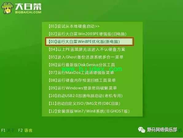

    1.将制作好的大白菜u盘启动盘插入usb接口(台式用户建议将u盘插在主机机箱后置的usb接口上),然后重启电脑,出现开机画面时,通过使用启动快捷键引导u盘启动进入到大白菜主菜单界面,选择“【03】运行大白菜Win8PE优化版(新电脑)”;回车确认,如下图所示

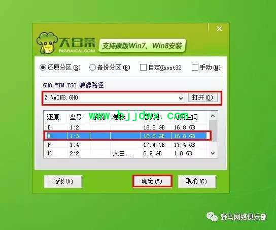

  2.进入到大白菜pe系统桌面,系统会自动弹出“大白菜PE一键装机”工具,点击更多,再点击打开,并且选择好u盘中的ghost win8系统,点击“确定”进入下一步操作(提示C盘已经装了win7系统,win8系统需要选择其他的磁盘)。如下图所示

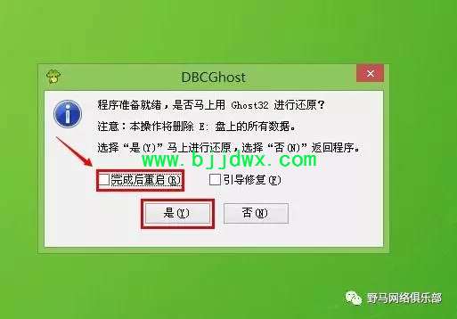

 3.在弹出“DBCGhost”提示窗口中,提示注意:本操作将删除E:盘上的所有数据,取消勾选“完成后重启”,点击是(Y)进入下一步操作。如下图所示
 4.耐心等待系统自动还原,中途切勿强制终止。如下图所示

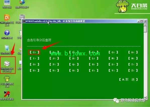

6.随后,打开PE系统桌面上的“修复系统引导”工具,在修复工具界面中,我们点击“【C:】”进行修复,c盘即为我们win7系统所安装的磁盘分区如下图所示

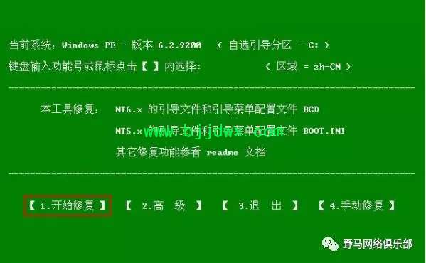

 7.点击【1.开始修复】开始对引导分区C进行。如下图所示
   8.耐心等待,工具会自动修复win7系统和win8系统之间的启动引导,等待修复完成后工具会生成修复报告,我们可以看到C盘和D盘都修复成功,如下图所示
