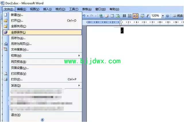

一次保存多个文件
很多维修同行可能知道在WPS文字/Office中,有一个“保存所有文件”命令,这个命令非常有用,只要执行该命令,即相当于将所有的文件进行存盘操作,免去了一个文件窗口一个文件窗口切换:存盘之苦。(>^ω^<)喵(>^ω^<)喵
但是你未必知道,其实呢,我们也可以在Word中一次保存多个文件:只要在要保存文件前,按住Shift键然后鼠标点击“文件”,就可以发现,原来的“保存”命令已经变成了“全部保存”命令了。此时单击这个命令,相当于WPS文字中的“保存所有文件”命令,即一次性将所有打开的文件进行存盘。
隐藏的很深是吧,真不懂这么设计的逻辑是什么。
