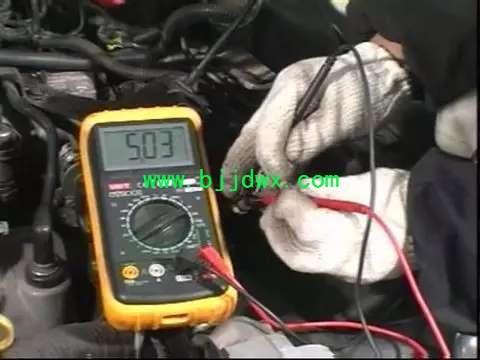

摘要: 1、怎样对线性输出式节气门位置传感器进行检测?答:①拆下节气门位置传感器的连接插头,用万用表电阻档测量传感器的信号输出端脚与搭铁端脚之间的电阻,同时连接且缓慢地改变节气门的开度,所得电阻应随节气门开度 ...
①拆下节气门位置传感器的连接插头,用万用表电阻档测量传感器的信号输出端脚与搭铁端脚之间的电阻,同时连接且缓慢地改变节气门的开度,所得电阻应随节气门开度的增大而连续增大,且中间没有突变现象发生。 ②用万用表测量传感器的怠速触点(IDL)信号端脚与搭铁端脚之间的电阻,节气门关闭时,电阻为0欧姆,节气门从打开微小的一个开度一直到全开,电阻应为无穷大。
2、怎样检测热线式空气流量计的信号电压?①拆下空气流量计,把蓄电池电压施加于流量计端子电源与搭铁之间,然后测量输出端子与搭铁之间的电压,其标准值约为1.1~1.2V之间。
②从热线式空气流量计进气口吹风,此时,测量输出端与搭铁之间的信号电压,其电压为2.4V。
