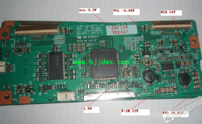

屏电路就是逻辑板,一直以来都被很多师傅误以为是不可维修的,主要是因为逻辑板是随屏一起由液晶屏厂家一起提供,厂家出于对技术的保密,其相关资料很少,加之接触的少,因此对逻辑板的组成和工作原理也是甚是模糊不清,所以被误认为逻辑板是不可维修的,很多维修工把逻辑板电路故障判为屏坏,针对这种认识上的误解,通过维修实例、维修技巧及经验交流供大家参考,以便让大家对逻辑板电路的工作原理有一个初步的认识,以增强大家勇于实践的信心,打破其不可维修的神话。
屏逻辑板损坏造成的故障现象有:黑屏、白屏、灰屏、负像、噪波点、竖带、图像太亮或太暗等,不同的液晶屏一般需要选择不同的 LVDS 程序,当程序不匹配时多会出现彩色不对或图像不正常等现象,也就是通常说的屏参不对,屏参可通过总线调整即可恢复着正常图像,不在本讨论范围之内,以下说的是指排线正常情况下的检修过程和原理。
逻辑板电路有的电视机是单独的一块电路板,有的和屏连接在一起,单独的逻辑板可以摘板维修,和屏连接在一起的维修过程中一定小心,避免碰伤或高温损坏菲林模组和液晶屏幕。
白屏故障在实际维修中占有相当大的比例,遇到白屏故障首先要检查3个电压,
1、屏供电电压是5V或者是12V,
2、VGH: Vgatehigh,是指gate级的高电位,也就是打开gate级的电压。 18V---24v
3、VGL: Vgatelow,是gate级的低电位,也就是关闭gate级的电压,在二阶驱动时此电压有效,在三阶驱动时,此电压只是用来产生Vgoffl;  -6v----  -7v
VGH是由5V或12V的屏供电电压经过一个DC----DC变换电路输出的后产生的电压18V或者是24V,由屏而定。VGL负7V,它也是由DC---DC变换电路输出的。一般屏电路这三个电压都正常,最后才考虑主芯片;一般屏的DC变换电路,第一要检查的就是滤波电容,第二个就是DC---DC电路,IC坏的多,检查以上几步假如还不能修好,建议直接更换逻辑板,假如是一体屏,那就只有更换屏了,伽马校正电路故障率不是很高,故也不讨论。
     液晶LCD屏出现竖线,由于和屏连接的菲林模组是用专业压屏机完成,一般维修部没有该设备,故可以用热风枪加铝片处理,一般竖线是屏驱动和屏连接的排线松动,用手按着就好。因排线是软塑料制成不能用热风枪直接加温,就借用铝片去按压排线,然后加热铝散热片。用手按着不要松动,温度控制在200摄氏度,太高会把排线烧坏,风枪温度要自己掌握好不然会把屏吹报废,假如还不能修复那就只能报废,还有部分液晶LCD屏出现竖线是由于屏内电路损坏,这是无法维修的。

采用TPS65161的DC/DC典型电压:
电路主要电压释义
• VGL:GATE OFF控制电压;本屏:-5.6V
• VGH:GATE ON控制电压;本屏:21V
• VCOM:显示屏的基准电压。Vcom电压生成电路由接近共
模电压(VDD/2)的10位D/A转换器组成。
• VDD:数字电源,VDD18表示1.8V,其他同。
• AVDD/VDA:模拟电源,供给U6/HX8915产生GAMMA电压;
• M/POL:液晶驱动极性转换信号,用于产生VCOM信号
• GVON,GVOFF:VGH时序控制信号,来自于CM1682A第36脚,37
脚;
• PWRON,DC/DC转换IC开启信号,来自于CM1682A第33脚;
