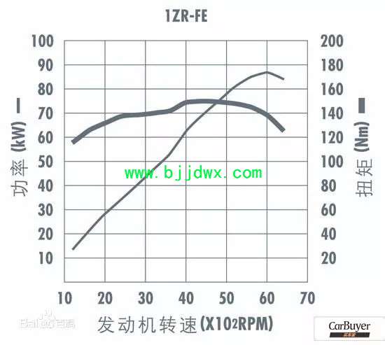

内燃机的两大特点:
01/低转速下无法输出转矩;
02/高转速下最大输出转矩急剧降低。
这样就可以看出来,内燃机的可工作范围较窄,一般在1000-4000rpm。不能兼顾低速或高速行驶(若减速器的减速比高,则只能低速不能高速;若减速器的减速比低,则只能高速不能低速)。

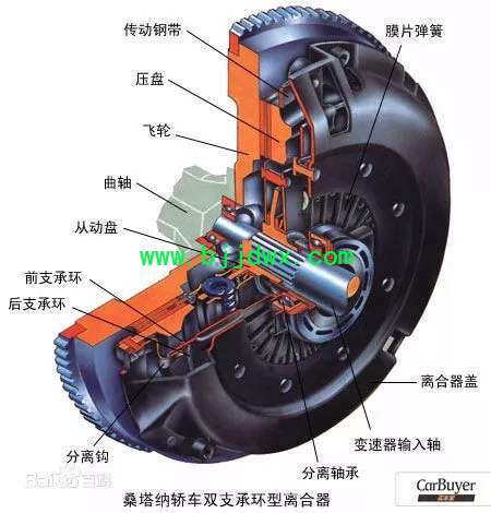

所以变速器与离合器就是为了解决这两个问题而生的:
1 . 离合器断开时切断阻力,使内燃机可以在无负载的情况下启动,进入合适的工作区间。仅有离合器还不行,变速器也要挂在低速档,从而使内燃机有足够的输出转矩使车辆加速。
2 . 车辆在加速或在不同速度的巡航过程时,变速器要换到合适的档位,以使内燃机能够顺畅地工作。

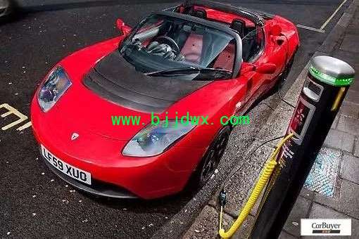

特斯拉的第一个车型Roadster的最初设计是180kW电机+2档变速箱,后来由于变速箱生产质量的问题,被迫从新设计出第二套方案,取消了变速箱,但为了达到相同的动力性能,使电机功率增大到240kW才能达到相同的性能,为了配合更大的电机,电池也需要从60kWh增大到80kWh以提供更大的输出功率。
特斯拉原方案:
180kW电机+60kWh电池+变速箱
特斯拉改进方案:
240kW电机+80kWh电池
从特斯拉的例子来看,“为了达到相同的动力性能”,特斯拉的新方案去掉了变速箱,但被迫换用了更大的发电机,以及20kWh的电池,这样势必会增加车体整备质量,但是增加变速箱,是可以降低电动汽车成本的,是可以降低电动汽车重量的。
这样我们可以得出一个结论,对电动汽车来说,变速箱是锦上添花,而不是画蛇添足。
