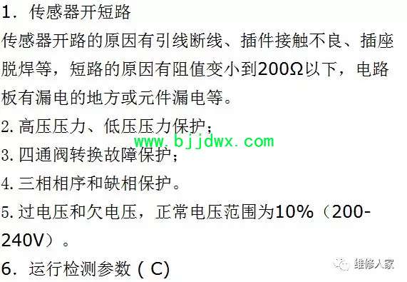

.空调正常哪些故障会出现代码
对于代码的含义不知道没关系,但对于代码所包含的普遍性故障内容必须要掌握,下面罗列一下空调故障代码含义,只说含义不管是什么代码。
7.制冷室内热交盘管温度过高、过冷保护;
8.制热室内热交盘管温度过低、过热保护;
9.压缩机热过载开关动作;
10.室外检流保护(包括检流线圈断路、短路,导线没有穿过      等);
11.检测风机转速电路损坏、电机故障(内风机、外风机停转、不正常运转保护);
12.室内外通讯故障,室内板间通讯故障;
当然不是每台空调都具有上述故障显示的,但当空调出现故障时,我们应该知道可能有上面诸多的因素,以利于我们排查故障。

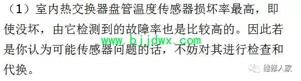

1.故障率高的特点
根据空调的维修总结,发现下面几种情况是空调故障的主要原因,在实际维修过程中,故障率最高。
2)缺氟也是常见的故障,在空调工作一段时间后保护的情况下,首先就应该检查制冷效果是否良好,不好的话一定要进行空调的三个压力的测量,制冷进行平衡压力和低压压力的测量,制热进行平衡压力和高压压力的测量。

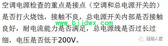

3)电源电压的问题也是很突出的,尤其是用电高峰。对于三相空调不能起动的首查对象是相序。
零线和地线是否接混,三相的相线和零线是否接混等。
4)高压压力的保护,尤其在夏季制冷室外散热不好时。压缩机过载保护,在夏季温度较高和用电高峰常见。
5)遥控接收和显示板电路也是多发故障,电压测量和代换为最优选择。
6)对于环境较差的地方。要主查内外连接、室内各线是否有老鼠咬断的地方,这是较为多发的故障,还有电路板和按钮是否受潮。
7)内外机之间有加长管路和线路的接头处也是故障的多发点,导线接头的要求是焊接后用防水绝缘胶布包裹,而部分安装者只是拧在一起用普通的胶布一包了事。
8)空调的各接插件接触不良也是多发故障原因之一。

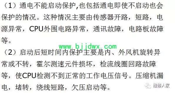

2.故障保护时间的判断
根据空调保护的时间来进行故障分析也是一种好办法,空调的保护基本可分为通电不能启动保护,启动后短时间内保护,启动后10-15分钟保护,不定时间保护等四大类。
3)启动后10-15分钟保护,主要是检查制冷系统是否正常,制冷效果是否正常,是否缺氟,或室内热交换器盘管温度传感器是否变质偏离正常阻值。
4)不定时的保护主要有制冷过冷,制热过热,工作压力,工作电流,压缩机处于低电压运行,空调电源线接触问题,室外热交换不良,变频模块过热过流等。

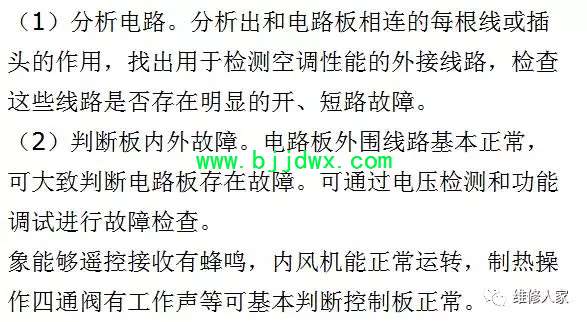

3.排查电路板内外原因
熟悉电路结构,先分清控制板的内外电路,外部检测、外部控制等,分清故障产生是内因还是外因——确定是电路控制故障还是制冷系统故障——判断室内还是室外故障。
通电遥控控不接收,蜂鸣异常,不操作自身工作,工作程序紊乱等可判断电路板自身有故障,或+12V+5V电源异常,公共电源回路有断路等。

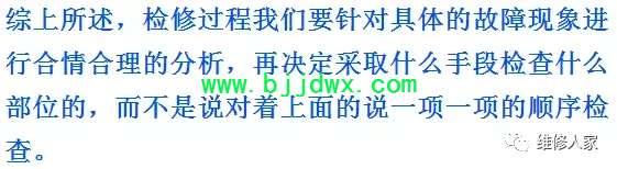

4. 不知代码含义本着先简后繁,先易后难,先外后里的常规检查手段,进行各关键点的压力,电压,电流,阻值的测量,以达到快速排除故障的目的。

各传感器有无明显的开路、短路性。

用户电源检查包括相序,电压高低、电源线径,接点等。
