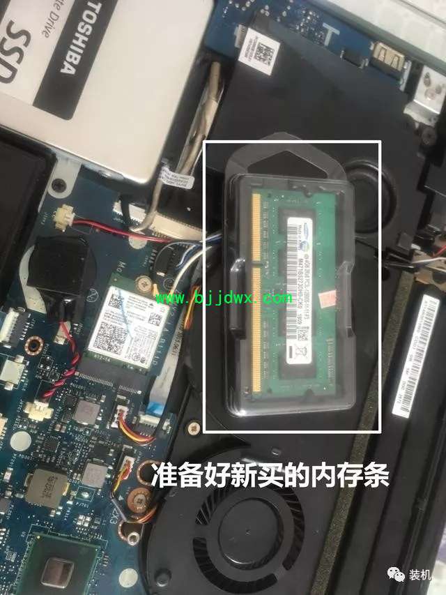

把准备好的内存条拆掉,准备安装

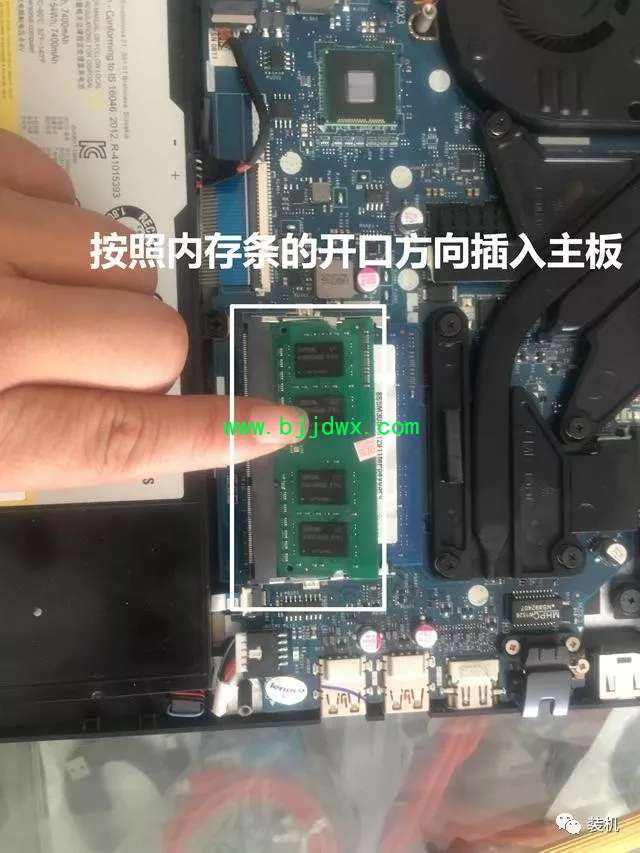

拆掉内存条安装到主板上面,注意金手指那位置先插入电脑主板内存条卡槽位置。

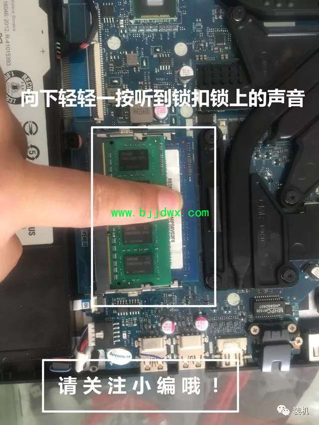

内存条插进去后轻轻往下面按,听到锁扣锁住的声音即可,开始进系统看看有没有识别。
1、我们内存条安装好后,把电池供电排线安装好,不要急于装机,我们打开电源按键开机,等待进入系统,进系统后右击计算机选择属性,看看你的内存容量变化。要是容量对的(原机内存加上新加内存容量总数)即可关机,然后再把电脑后盖安装好,加装内存条完成。
2、要是开不了机就是内存条没有安装好或者内存条和你电脑不兼容。要是开机能进系统,可是认不到你的内存条那是你内存条没有安装好,请拔掉电池继续重新安装。
3、电脑内存条的型号频率如何购买?这就要看你自己电脑上面是什么型号内存条了,可以下载鲁大师测试下你的内存条型号,电压是1.5还是1.3,现在需要升级的估计是三代内存条了,小弟总结2010年到2017年这些机器基本上使用三代内存条,三代里面我们要区分DDR3和DDR3L。前者是1.5V后者是1.25V或1.3V。
4、要是不会分辨你也可以咨询卖家,卖内存条商家基本上你报电脑型号人家就知道什么频率的内存条了。
