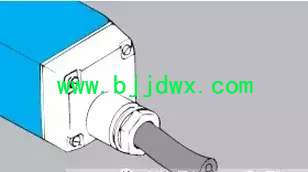

请注意电缆入口。一定要防止水进入接线盒。电缆必须通过滴水圈引出。
整个电缆圆周必须在电缆入口之内。
因此,应始终使用圆形电缆(这是唯一一类可以有效密封的电缆)。
了解电缆中导线的颜色。
黄/绿色导线总是接地线。
每种颜色的导线不是相线便是中性线。

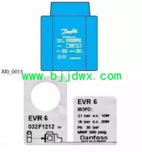

确保线圈数据(电压和频率)和电源电压相对应。假如不对应,则可能会烧毁线圈。始终确保阀门与线圈相匹配。
对于阀门在大多数工作时间内必须保持闭合(未通电)的系统,应使用NC(常闭)电磁 (阀。对于阀门在大多数工作时间内必须保持开启(未通电)的系统,应使用NO(常开)电 (磁阀。不能使用NC(常闭)电磁阀来替换NO
NO((常开)电磁阀,反之亦然。
每个可夹式线圈上有两个标签(请参见图解)。
粘贴式标签粘在线圈的一侧,另一个打孔式标签在线圈安装到位前贴在衔铁上。
