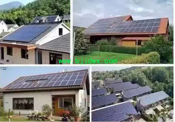

摘要: 夏天了,部分地区平均气温35℃,但是安装光伏发电系统以后的房屋,在最高温天气,顶层房间温度比原来降低约6℃左右。用光伏发电,不仅节省了从电网购买的电能,还通过降温节省了空调用能,达到双倍节能的效果!先来 ...
先来看一组实验
近日,有人冒着酷暑做了一系列的实测数据。
在35℃的高温下,正午12点,屋面温度高达68.5℃(这个气温足够煎蛋了)。
1)光伏组件表面温度
由于光伏组件将太阳能转换为电能,光伏组件表面的温度只有57.5℃,比屋面温度低11℃。
2)光伏组背板面温度
光伏电池将太阳能转换为电能的过程中,会发热;同时,由于安装在屋面,背板处通风条件差,因此组件的背板温度会高于组件的表面温度,达到63℃,但仍比屋顶温度低5.5℃。
3)光伏组件下方屋面的温度
光伏组件下方,没有被太阳直射的屋面温度为48℃,比无遮挡屋面温度整整低20.5℃!
可以看出,光伏组件利用了太阳能、减少顶层屋面的受热,从而间接降低顶层房间的气温。
还不信?再来看看这个!
不断地刷新着今夏以来高温纪录的宁波,在市民们讨论该去哪里纳凉时,奉化市大堰镇张家村的村民却说,今夏似乎还比往年凉快些,这是怎么一回事呢?
委会书记说:“一到夏天,阳光一晒,屋子里就是个‘蒸笼’,但今年我们的房子屋顶正在安装光伏电池板,其直接效果就是没有那么热了。事实上屋顶安装太阳能对建筑物还有隔热保温作用,特别是在夏天高温和冬天温度很低的情况下,对于两层房子的降温作用更为明显,这相当于在屋顶上又加了一块厚厚的窗帘。”
工程师说:“屋顶‘盖’上光伏电池板,对于降温是比较明显的,光伏电池板可以吸收80%的光照热量,而这部分热量就聚集在光伏电池板上,通过热传道到下面的瓦片上,而不是太阳光直接照在瓦片上。再加上热能是往上散发的,使得传导到屋顶的热量更加有限。一旦太阳能光伏电站发电后,光伏板上的热能有20%左右直接转化为电能,能够转导到屋顶的热能会更加少,高温天降温的效果会更好。”
总结
“屋顶上‘盖’了一层光伏电池板,也避免屋顶的瓦片风吹雨淋太阳晒,对于屋顶的保护也有一定的作用。”降温、“保护”屋顶,只是光伏电池板的“副作用”,光伏电池板的真正作用是发电,把太阳能转化为电能。
据了解,等村大部分的房子屋顶安置光伏电池板后,光伏项目将正式启动,到时,村一年可以发出25万度电,而村民一年的用电量总共只有10万度。村民可以免费用电,多余部分将转为村里的经济收入。
