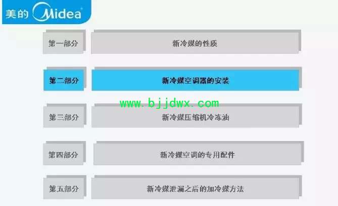

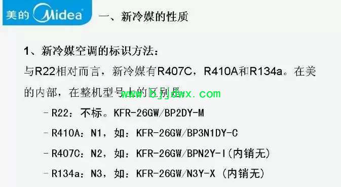

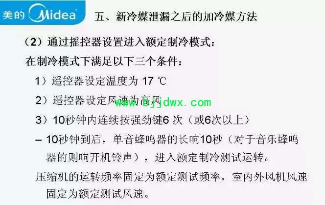

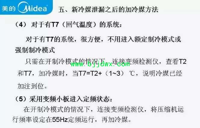

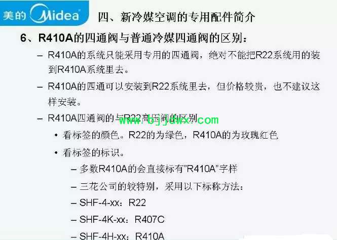

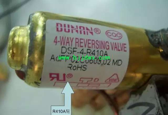

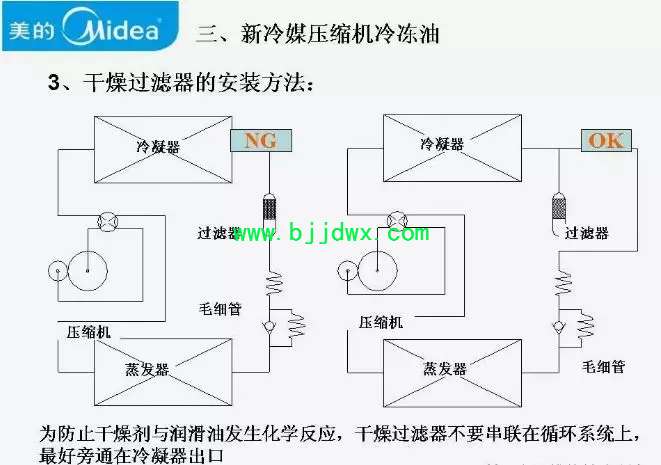

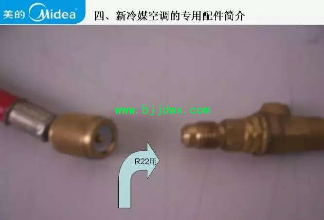

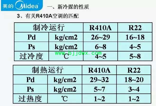

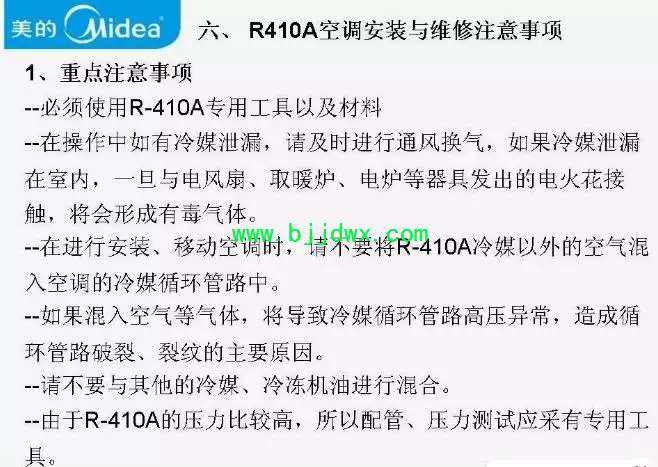

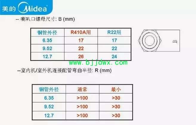

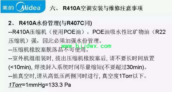

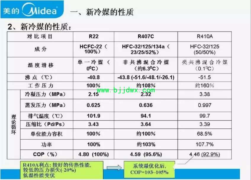

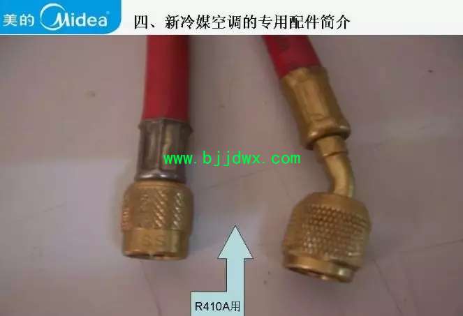

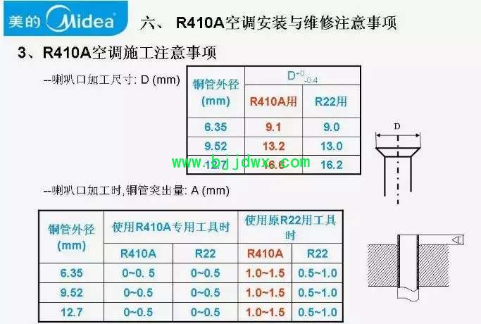

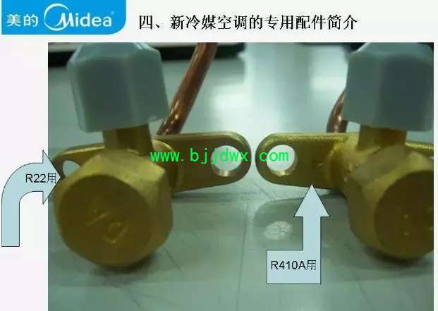

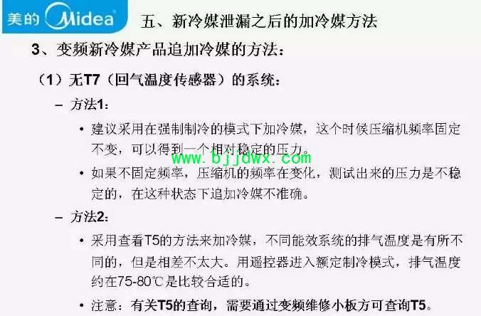

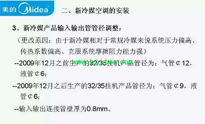

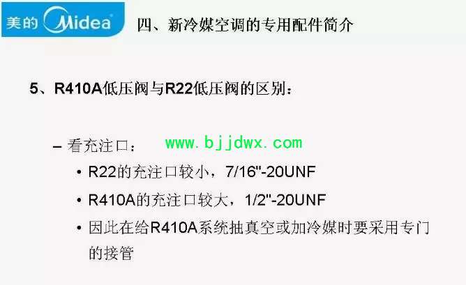

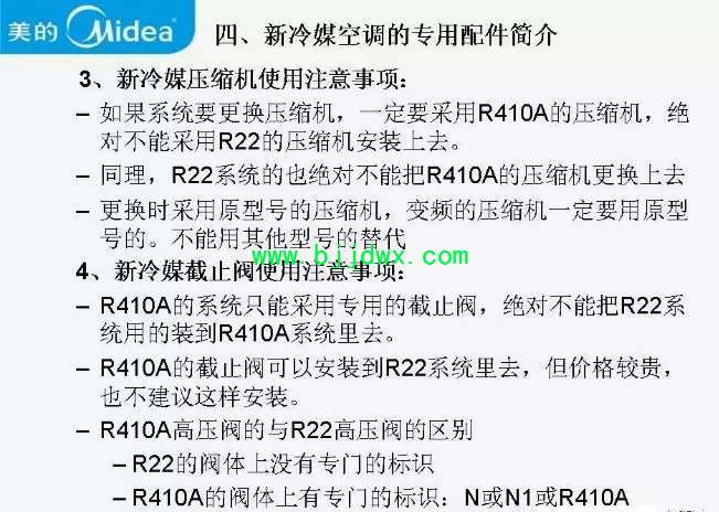

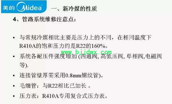

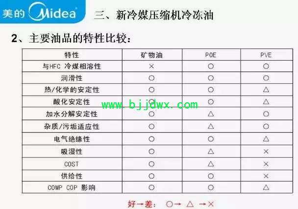

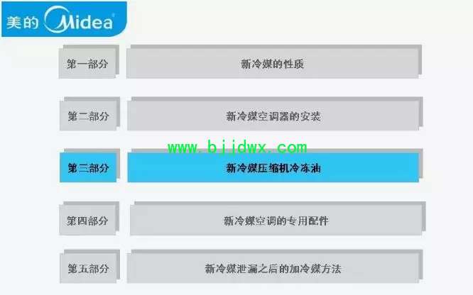

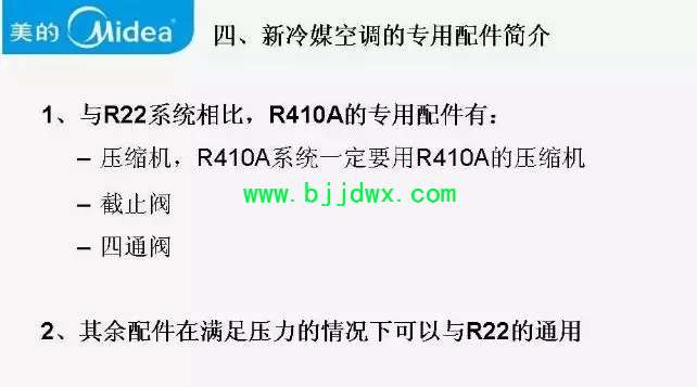

新冷媒产品安装与维修注意事项
