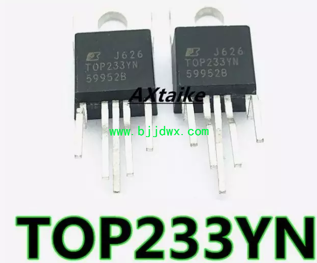

故障机型:美的变频空调KFR一26GW/BpY一R
故障表现:为扦电内机正常工作外机不工作,3分钟左右显示E1,查代码是通讯故障。
故障维修检测外板220V有电,此机为模块上T0p233Y提供12V和5V给电控板,经查没有电压,细否为T0p233Y损坏,换上233Y用了一个星期用户来电又出现E1。拆开外机板测12V仅有6V多7805输出只有4V多,最后查得12V滤波电容470uF/25V无容量换之正常。
