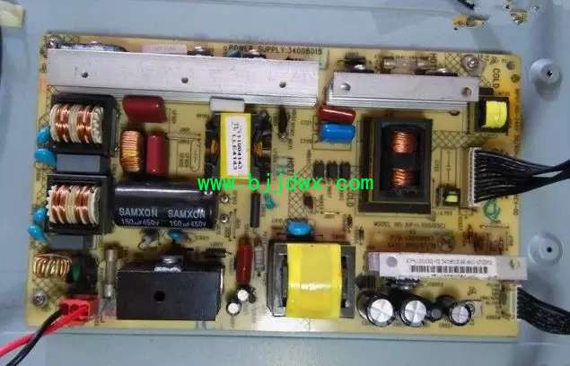

故障分析:估计主驱动板应没问题,故障应在电源高压板上,该机电源高压板34008015 KIP+L100U03C1

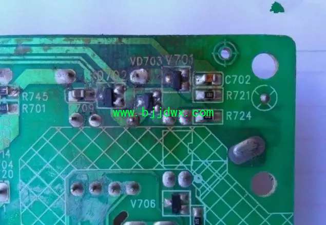

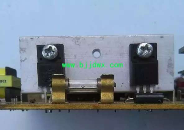

直观没有明显烧焦地方,测量PFC电压和12V输出电压均正常,故障应在点亮灯管高压逆变电路,经测量发现V704 V705和供电3.15A保险管均已损坏。

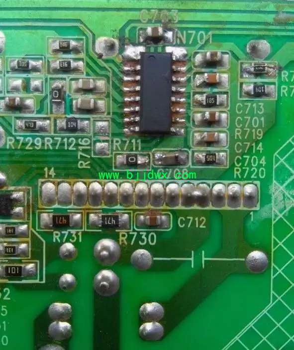

再测量V708 R734 R732 R733以及V709 R737 R735 R736 均正常没问题,于是用原装全新场效应管MDF5N50换上,通电故障依旧, 再查看背光控制驱动集成电路N701是OZ9976GN。
测量第15脚供电脚对地短路,判断OZ9976GN已损坏,顺查15脚供电保护电阻R745已开路,供电贴片管子V701内部也已开路损坏,用一全新OZ9976GN换上,因暂没合适保护电阻就用一条细小漆包线连在R745上,用一常用液晶供电管FDN360把V701换上。

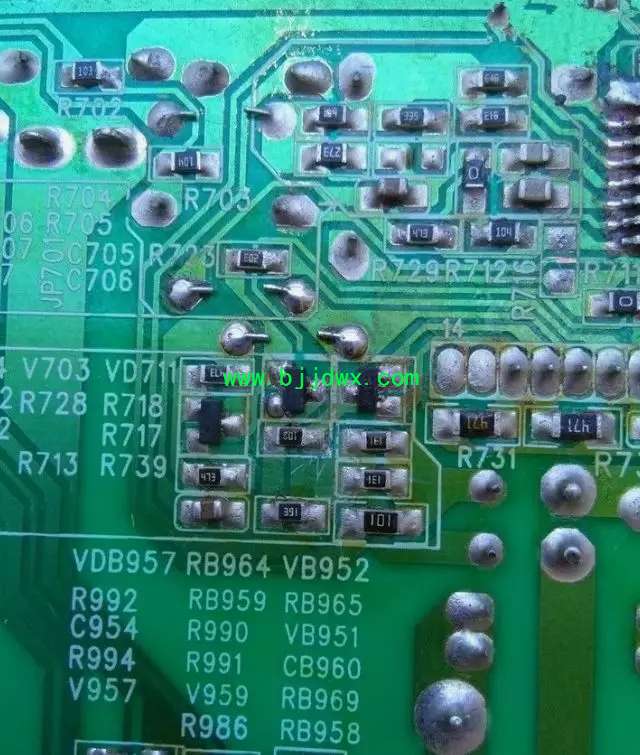

再开机这时看到屏板亮一下(1秒)就灭,因OZ9976GN已换新就测量第1和16脚输电路发现这两只引脚上的两只肖特基双二极管VD702 VD703两只均已损坏,用两只全新双二极管BAT54C换上,再通电试机故障依旧,,这时开始估计是高压保护或是过流保护了,就先查高压保护8脚,从电路板上看,从灯管返回信号经VD706 R729加至8脚的,检查VD704以及相连的电阻R729 R712均正常,于是用一个1欧电阻把8脚对地相连解除保护再试机,故障依然,故障不在高压保护那估计就在过流保护了,于是查看电路板9脚过流保护脚外围电路,
从灯管返回信号经VD711 R728加至9脚进行检测,而保护则是从另一灯管返回信号经VD704 R714 V702控制V703形成对9脚起保护,检查这几个元件就只发现V703射极对集电极漏电,于是拆除V703和断开VD704解除过流保护, 通电试机,屏幕正常发光没熄灭。

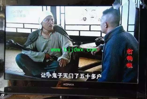

于是用一全新PMBS3906(PNP)三极管换上V703, 再通电试机,屏幕正常发光没再熄灭。
连续试机5小时工作正常,至此,故障排除。
