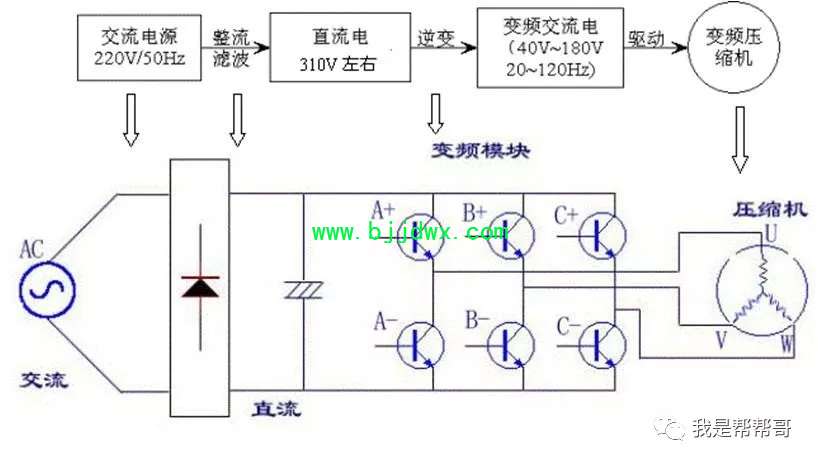

一、变频空调的工作原理
     目前TCL生产的都是R410A的无氟直流变频空调,有经济型变频和全直流变频

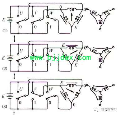

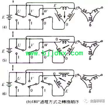

     220V/50HZ的交流电经过二极管整流后变成310V左右的直流电,然后经过变频模块转换成20HZ-120HZ的三相交流电,供给变频压缩机使用,频率越低转速越低,当达到设定温度后压缩机会以比较低的频率运行,产生的冷量刚好等于消耗的冷量,所以真正的变频空调理论上是不停机的。直流变频压缩机也有三个绕组,每次会有2个绕组通电,形成推力,绕组间会按规律切换,让压缩机按设定频率运行。

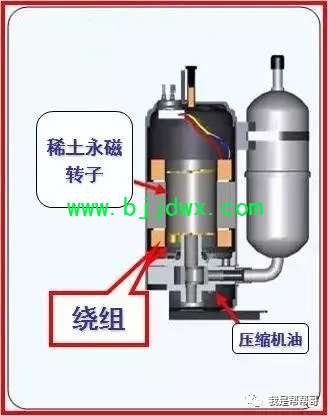

压缩机:真正的变频空调使用的是变频压缩机,变频压缩机的转子是磁芯而不是铁芯
