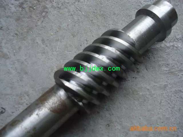

减速器一般用于低转速大扭矩的传动设备,把电动机、内燃机或其它高速运转的动力通过减速机的输入轴上的齿数少的齿轮啮合输出轴上的大齿轮来达到减速的目的,普通的减速机也会有几对相同原理齿轮达到理想的减速效果,大小齿轮的齿数之比,就是传动比。
减速器的基本构造:

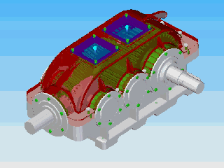

减速器主要由传动零件(齿轮或蜗杆)、轴、轴承、箱体及其附件所组成。其基本结构有三大部分:(1)齿轮、轴及轴承组合;(2)箱体;(3)减速器附件;
齿轮、轴及轴承组合小齿轮与轴制成一体,称齿轮轴,这种结构用于齿轮直径与轴的直径相关不大的情况下,假如轴的直径为d,齿轮齿根圆的直径为df,则当df-d≤6~7mn时,应采用这种结构。而当df-d>6~7mn时,采用齿轮与轴分开为两个零件的结构,如低速轴与大齿轮。此时齿轮与轴的周向固定平键联接,轴上零件利用轴肩、轴套和轴承盖作轴向固定。
箱体是减速器的重要组成部件,它是传动零件的基座,应具有足够的强度和刚度。箱体通常用灰铸铁制造,对于重载或有冲击载荷的减速器也可以采用铸钢箱体。
减速器附件:
为了保证减速器的正常工作,除了对齿轮、轴、轴承组合和箱体的结构设计给予足够的重视外,还应考虑到为减速器润滑油池注油、排油、检查油面高度、加工及拆装检修时箱盖与箱座的精确定位、吊装等辅助零件和部件的合理选择和设计。
大多数减速器的箱体采用中等强度的铸铁铸造而成,重型减速器则采用高强度铸铁和铸钢,单件少量生产时也可用钢板焊接而成。减速器箱体的外形要求形状简单、表面平整。为了便于安装,箱体常制成剖分式,剖分面常与轴线平面重合。

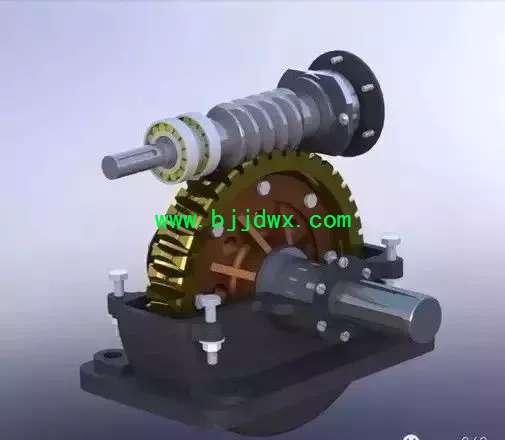

▲一级圆柱蜗杆减速器

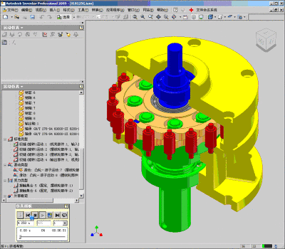

▲摆线针轮减速器

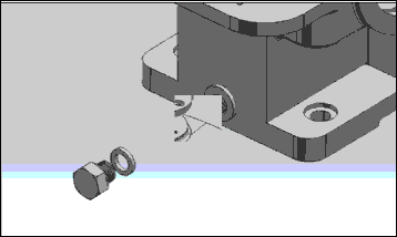

减速器装配一般步骤
安装底座→输入轴轴部装配→中间轴轴部装配→输出轴轴部装配→安装各轴→啮合旋转→上盖部装装配→上盖装配→螺栓装配→端盖装配 ;

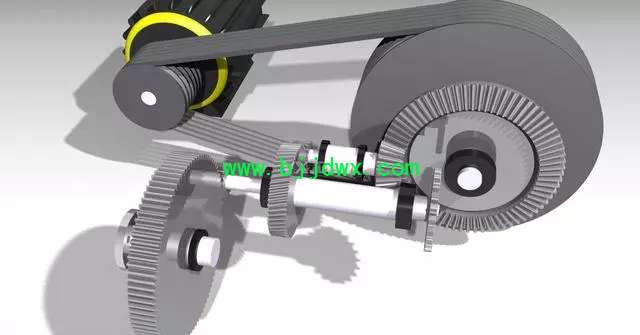

二、变速器
变速器是用来改变来自发动机的转速和转矩的机构,它能固定或分档改变输出轴和输入轴传动比,又称变速箱。变速器由变速传动机构和操纵机构组成,有些汽车还有动力输出机构。传动机构大多用普通齿轮传动,也有的用行星齿轮传动。假如变速器输出轴的转速可以连续变化,则称为无级变速器,否则称为有级变速器。
变速器的工作原理:
机械式变速箱主要应用了齿轮传动的降速原理。简单的说,变速箱内有多组传动比不同的齿轮副,而汽车行驶时的换档行为,也就是通过操纵机构使变速箱内不同的齿轮副工作。如在低速时,让传动比大的齿轮副工作,而在高速时,让传动比小的齿轮副工作。
