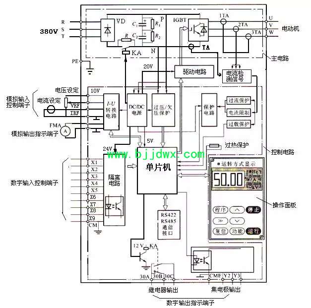

目前市场上流行的变频器有一百多个品牌,你很难将所有品牌的变频器出现的故障都罗列出来,一是做不到,二是也没有太大的必要,因为变频器的故障是有共性的。如过电流、过载、接地、过电压、欠电压、过热、电磁干扰、通信故障、参数设置、硬件故障、停机不报警等,这些都是任何品牌的变频器都会发生的。小弟会在这里为大家总结这些共性问题,希望对大家有所帮助!文章较长,建议大家先收藏,等有空慢慢看!
这是一张比较通用的低压变频器的功能框图,它将变频器的基本功能都表现在功能框图上。小弟也将沿着框图的思路来给大家介绍。

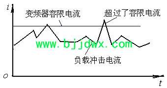

2.冲击性负载引起过电流跳闸
1)故障原因
负载不稳定,忽大忽小,即冲击性负载。当负载大于了变频器的最大过电流电流值,变频器过电流跳闸。
2)故障排除
①偶尔过电流跳闸。因为冲击负载,造成变频器偶尔过电流跳闸,假如对工作没有太大影响,可以复位继续应用。假如任何跳闸都会对工作造成重大影响,就要考虑更换变频器。
②变频器过电流跳闸较频繁,电动机的转速又较低时,可以考虑增加一级减速器,利用提高转速的方法减小电动机电流。假如没法增加减速器,就要考虑更换高一级功率档次的变频器。该种跳闸的根源是变频器的容量选的小,满足不了冲击负载的要求,如下图所示。
③假如是人工喂料负载,控制喂料量,减小电动机的工作电流。如轧钢机、提升机、矿井绞车、搅拌机、输送带等。
