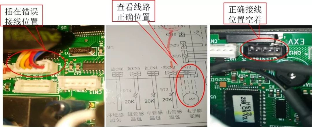

摘要: 查阅格力故障代码表后得知,n4代表压缩机排气低温保护,可能是系统制冷剂过多,也可能是压缩机吸气带液或者是排气感温包阻值偏移。顺着这个新方向检查,最终发现问题出在室内机电子膨胀阀线圈上 —— 有一个线圈未插 ...
5428287527867

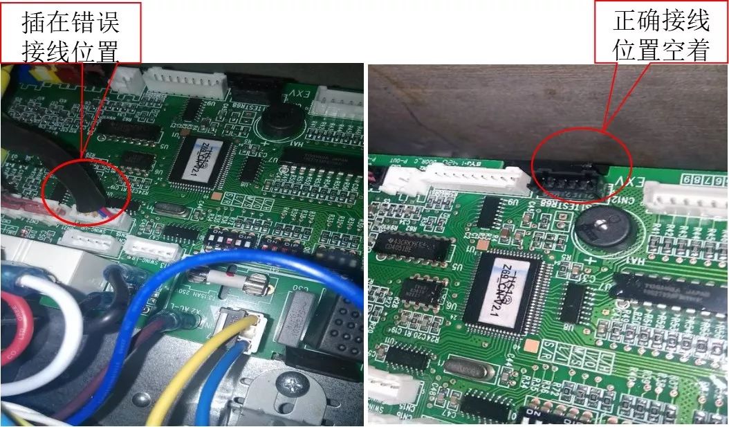

个别机型(NaE系列)电子膨胀阀线圈插错位置同样会出现电子膨胀阀不受控。正确的位置是CN12,安装人员却插在了CN9上,最夸张的一户四台内机,四台全部插错了。
结论:有室内机电子膨胀阀不受控制,一直在漏液,如果不开这台室内机,开其他的机组运行久了就会出现n4保护,如果用户开这台室内机,同时再开其他内机机组就不会保护。室内机漏液后造成制冷剂不能充分蒸发,压缩机吸气带液,排气温度过低就会报n4(过冷煤保护)。
那么如何查询内机电的方法不受控的?需要打开电器盒去检验一下它的插件有没有插错位置?有些机型主板上有多个五芯插孔,就像上面图片中那样。

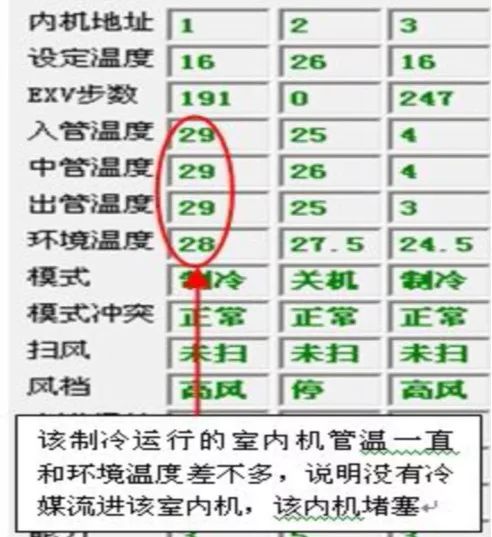

通过以上两组单开制冷运行判断管温的方法,可以确认所有内机是否有阀体组件内漏冷媒的现象。之后全开所有内机观察运行内机管温能否降下来从而判断是否有堵塞现象。如果制冷运行的室内机出管温度一直都和环境温度相差6℃以内,且用手摸该内机气管确实不凉的话,可以判断该内机阀体或者某地方堵。
