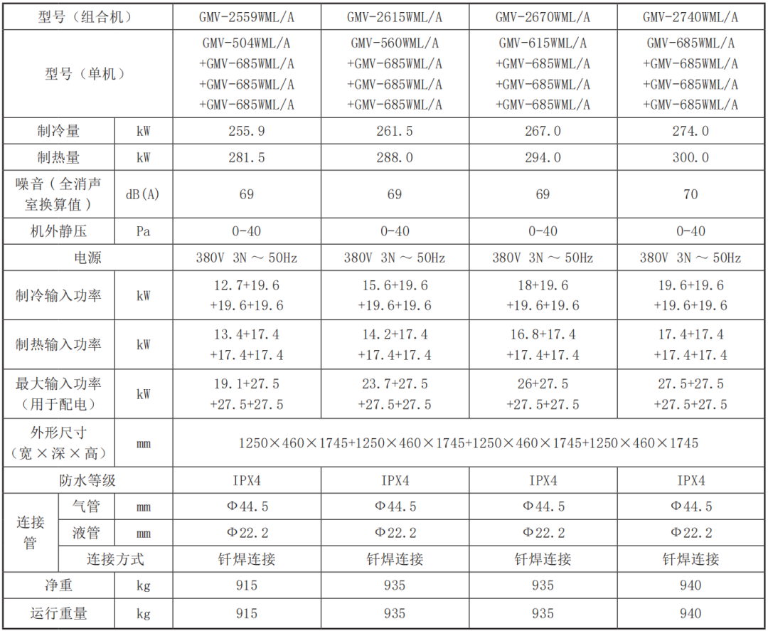

236.563563563563
注:
① 铭牌所示 APF 值根据 GB/T 18837-2015 标准增加低温制冷工况试验项目测试所得。
② 参数表中涉及的输入功率参数均为整机功率。
③ 待机功率参照 GB/T 18837-2015 3.11 条,为外机功率。电源需要满足国家相关电能质量标准,电源线从测试设备到机组长度≤ 1m,线径不小于机组要求的最小线径。待机功率根据工程实际应用情况会有所波动。
④ 机组性能参数按如下配置(机外静压 0Pa)测试所得。当多联式空调(热泵)机组室内外机配置方式不同时,性能参数会发生变化。

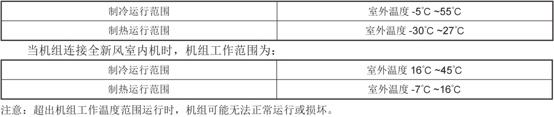

3、产品运行范围

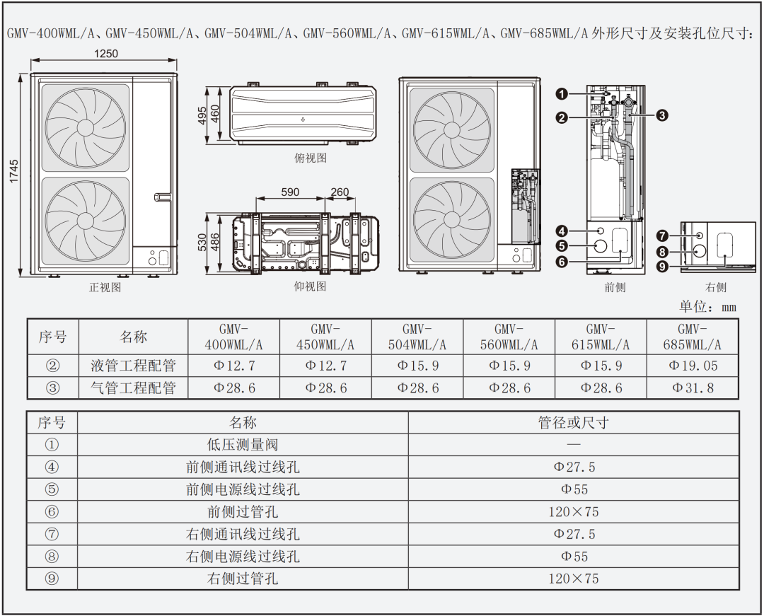

4、产品外形尺寸及安装维修空间
4.1 产品外形尺寸
机组产品图片仅供参考,请以实物为准。

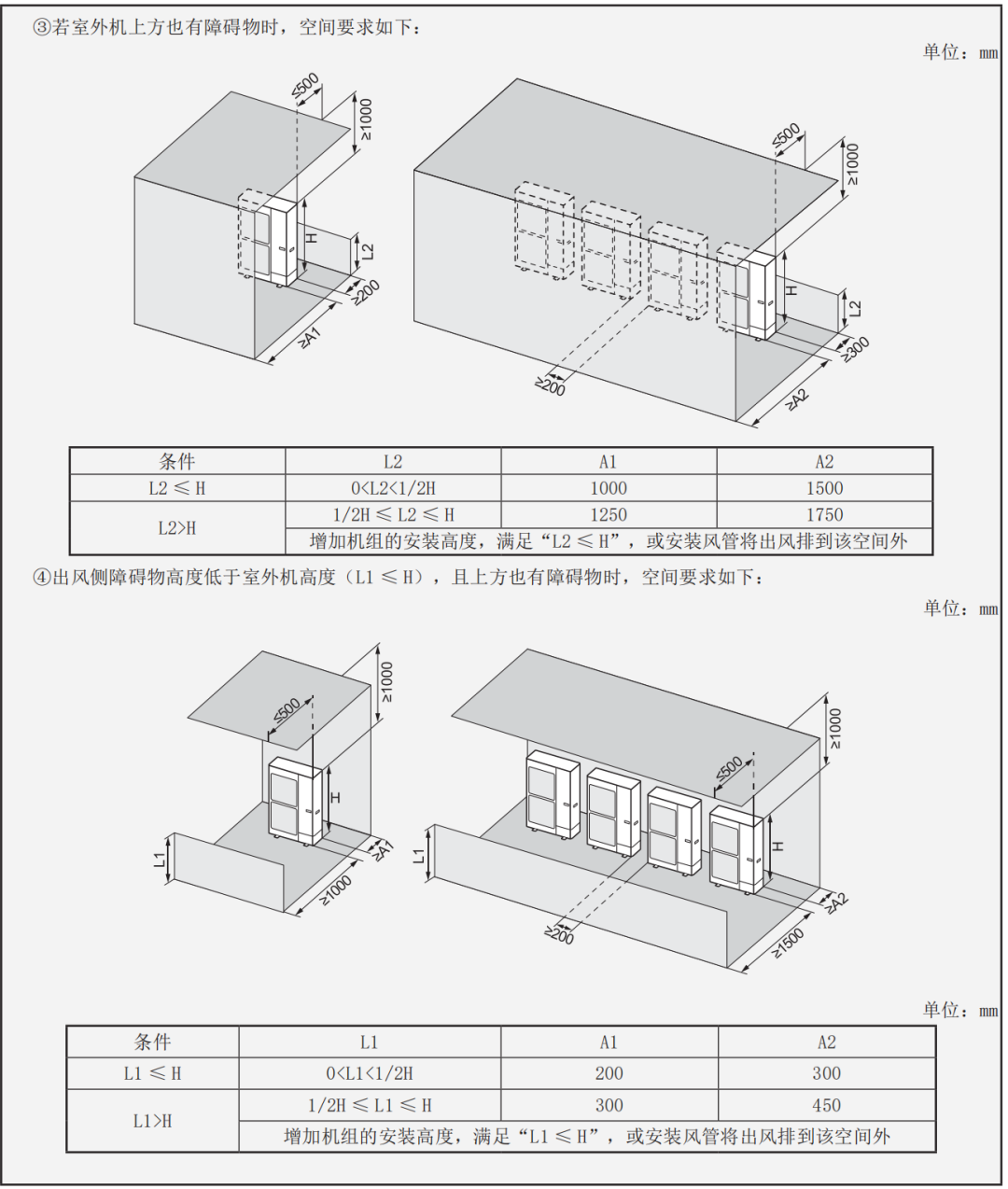

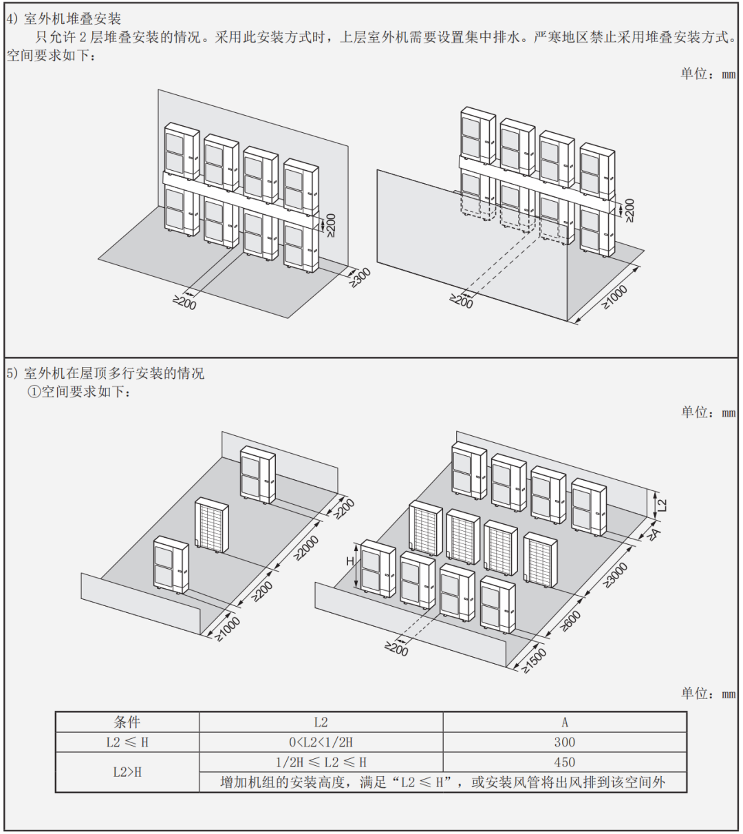

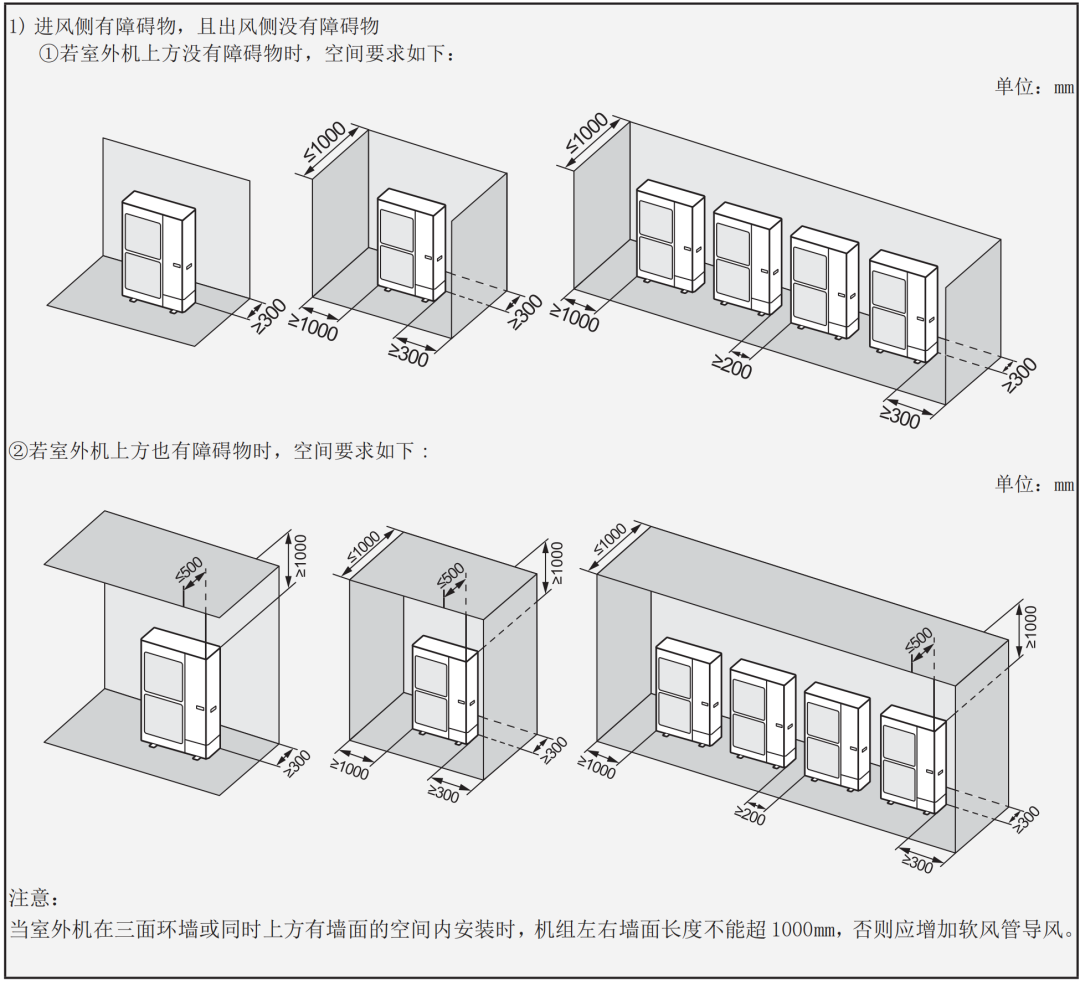

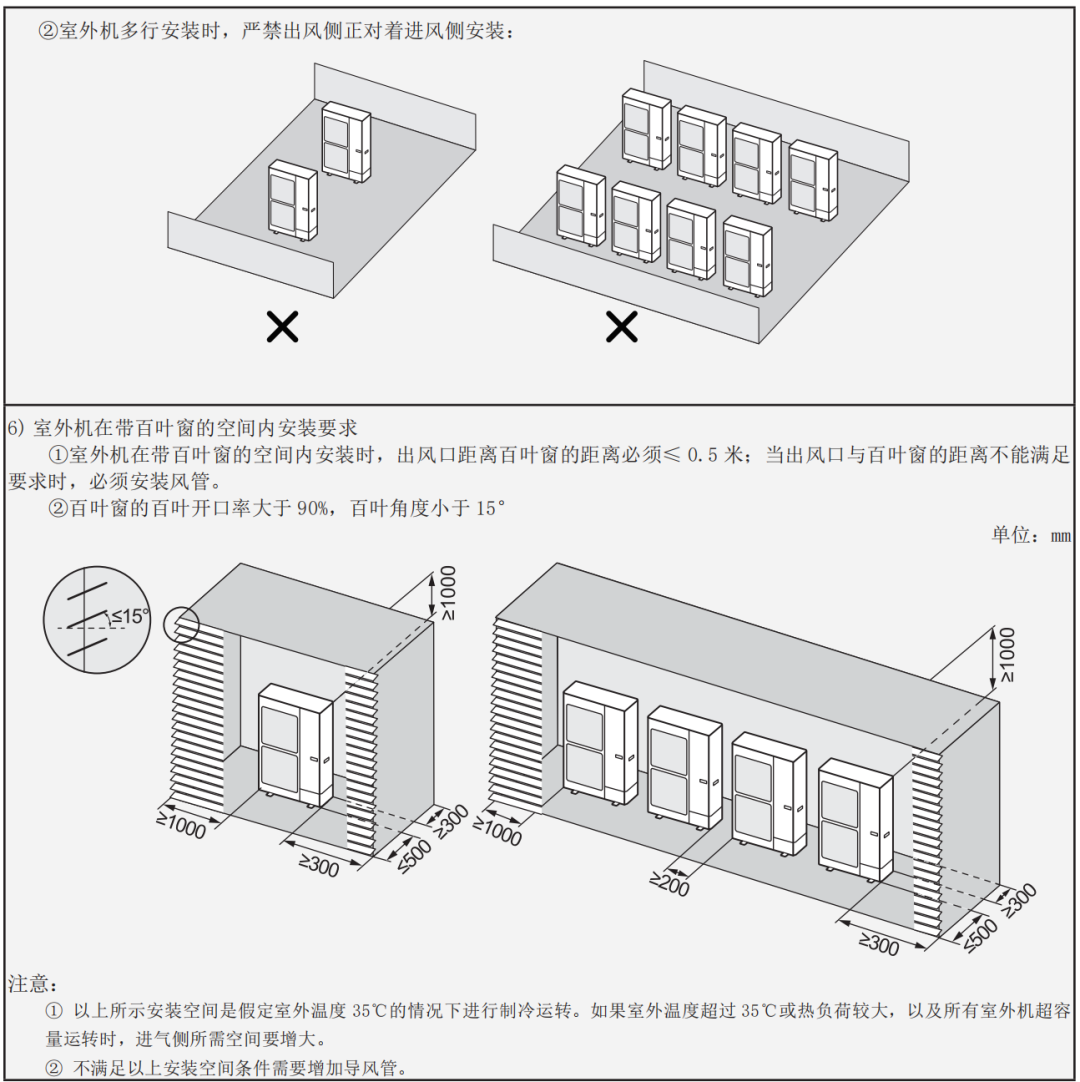

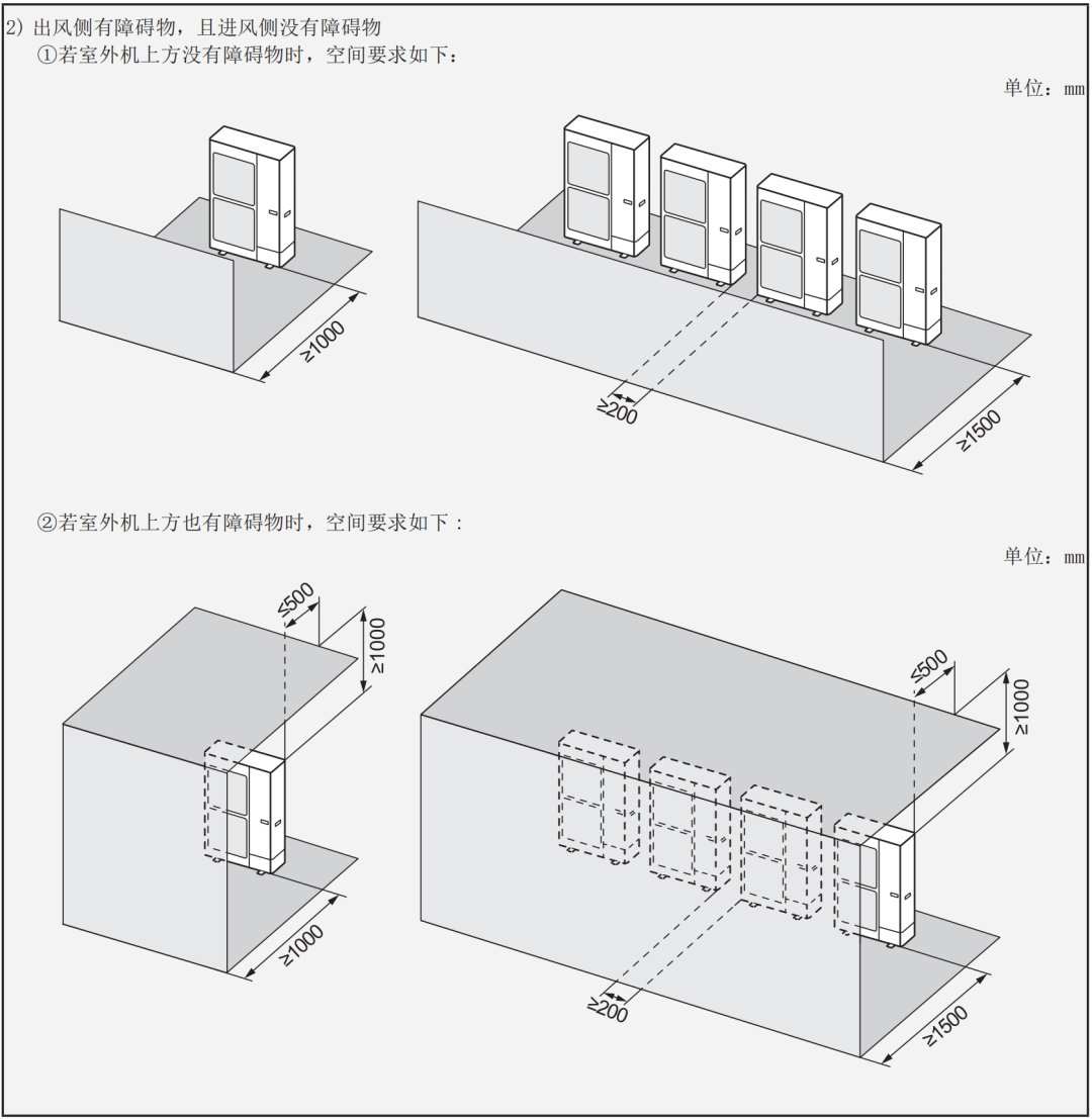

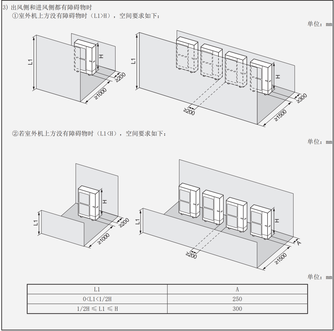

2.2 安装维修空间
(1)本章节所有安装示例中,室外机安装的连接管方向是向前。
(2)机组支持前、右、后三个方向走管,走管侧的安装距离大于 250mm。
(3)两台或以上的室外机并排安装时,相邻两台室外机的距离必须大于 200mm。
(4)机组安装空间应考虑机组维修空间及机组通风流畅的要求。
(5)当机组集中摆放、堆叠摆放或多层摆放时,应考虑机组排出的空气流是否会形成回风短路。为避免此情况,应根据实际情况安装导风管,或者安装前由专业人员进行气流组织模拟分析,并根据仿真结果调整机组摆放位置,直到满足机组通风要求。
