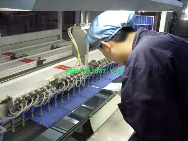

▲ 组件内的电池片是用焊带连接成串,再用汇流带把电池串连接成一个阵列
▲ 一线品牌的电池串是自动焊接而成的,片间距均匀,质量把控严格
