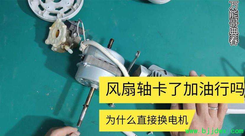

电风扇卡住不转时,可按以下步骤进行维修
1. 断电
确保安全,先拔掉电源。
2. 检查外部
扇叶:检查是否有异物卡住,清理灰尘和杂物。
护网:确保护网没有变形或阻碍扇叶。
3. 润滑轴承
位置:找到电机轴承。
润滑:滴几滴润滑油(如缝纫机油)到轴承处,手动转动扇叶帮助润滑。
4. 检查电机
电容:若电机有电容,检查是否损坏,必要时更换。
绕组:若有烧焦味或明显损坏,可能需要更换电机。
5. 检查开关和调速器
开关:检查电源开关是否正常。
调速器:若调速器损坏,考虑更换。
6. 组装测试
装回所有部件,插电测试。
7. 寻求专业帮助
若问题仍未解决,建议联系专业维修人员。
注意事项
操作时务必断电,避免触电。
若不确定,建议寻求专业帮助。
通过这些步骤,通常可以解决电风扇卡住的问题
