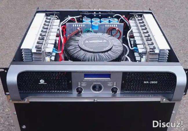

功放(功率放大器)老烧大功率管的原因可能有多种,以下是一些常见的原因及解决方法:
1. 散热不良
  • 原因:大功率管在工作时会产生大量热量,如果散热不良,温度会迅速上升,导致管子过热烧毁。
  • 解决方法:检查散热片是否安装正确,散热膏是否涂抹均匀,风扇是否正常工作。确保散热系统能够有效散热。
2. 负载不匹配
  • 原因:如果功放的负载(如扬声器)阻抗不匹配,可能会导致功放输出电流过大,进而烧毁大功率管。
  • 解决方法:确保负载阻抗与功放的输出阻抗匹配。检查扬声器的阻抗是否符合功放的要求。
3. 电源电压不稳定
  • 原因:电源电压过高或过低都会影响功放的正常工作,电压过高可能导致大功率管过压烧毁,电压过低则可能导致管子工作在不稳定状态。
  • 解决方法:使用稳压电源,确保电源电压在功放规定的范围内。
4. 信号过载
  • 原因:输入信号过大,导致功放输出过载,大功率管承受过大的电流和电压,从而烧毁。
  • 解决方法:控制输入信号的幅度,避免过大的输入信号。可以使用限幅器或压缩器来限制输入信号的幅度。
5. 管子质量问题
  • 原因:大功率管本身质量不过关,或者已经老化,导致在工作时容易烧毁。
  • 解决方法:更换质量可靠的大功率管,选择知名品牌的产品。
6. 电路设计问题
  • 原因:功放电路设计不合理,如偏置电路设计不当,可能导致大功率管工作在不稳定状态,容易烧毁。
  • 解决方法:检查电路设计,确保偏置电路和其他相关电路设计合理。必要时请专业人员进行电路调试。
7. 保护电路失效
  • 原因:功放的保护电路(如过流保护、过热保护)失效,无法在大功率管过载时及时切断电路,导致管子烧毁。
  • 解决方法:检查保护电路是否正常工作,必要时修复或更换保护电路元件。
8. 环境因素
  • 原因:功放工作在高温、高湿或灰尘较多的环境中,可能导致大功率管散热不良或短路。
  • 解决方法:改善功放的工作环境,保持通风良好,避免高温、高湿和灰尘。
9. 长时间高负荷工作
  • 原因:功放长时间在高负荷下工作,大功率管持续承受高电流和高电压,容易过热烧毁。
  • 解决方法:避免长时间高负荷工作,适当休息或降低输出功率。
总结
功放老烧大功率管通常是由于散热不良、负载不匹配、电源电压不稳定、信号过载、管子质量问题、电路设计问题、保护电路失效、环境因素或长时间高负荷工作等原因引起的。通过逐一排查这些可能的原因,并采取相应的解决措施,可以有效避免大功率管烧毁的问题。如果问题依然存在,建议请专业人员进行详细检查和维修
