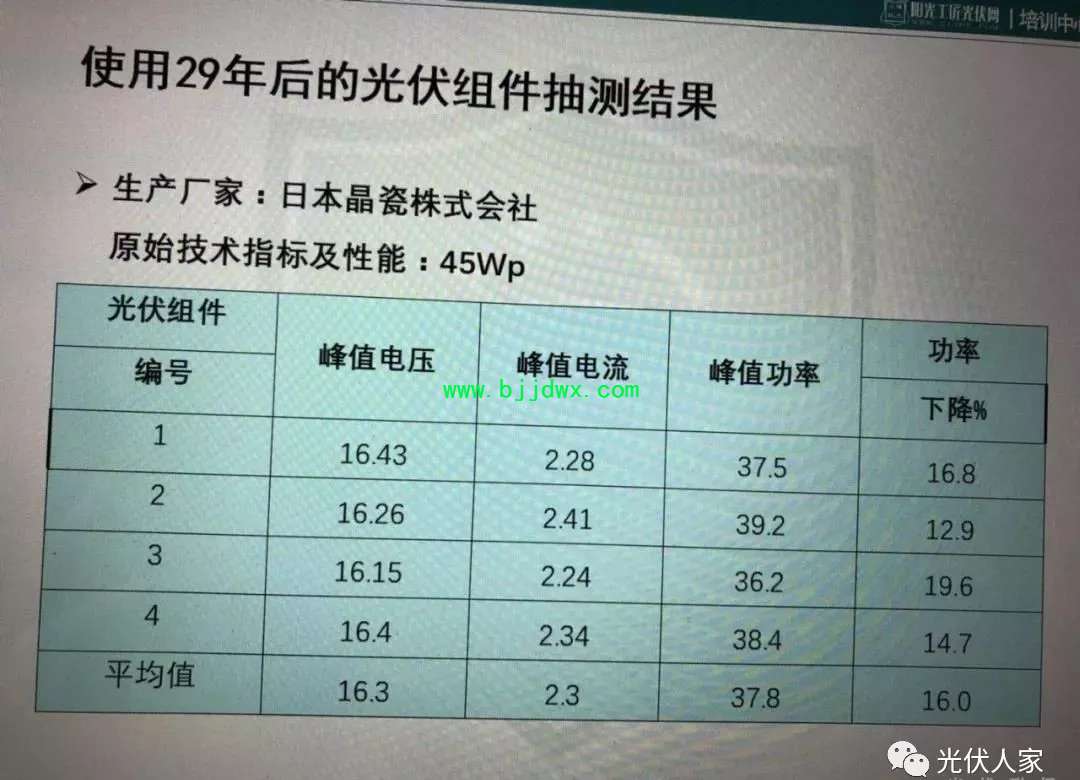

几十个春去秋来,2018年,这座光伏电站已经整整35周岁了!如今,它还在发电!它还剩6.4kw装机!近几年来,出于各方面的考虑,它也并入了国家电网。
如今它的衰减状况如何?看一份研究所在它运行29年后的光伏组件抽测数据:
从这份数据可以看出,使用29年时,它的功率平均下降是在16%,衰减最厉害的光伏组件也不到20%!
