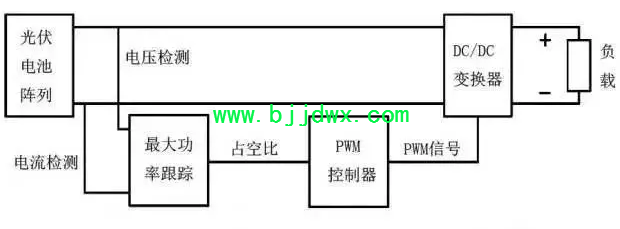

MPPT控制一般是通过DC/DC变换电路来完成的,光伏电池阵列与负载通过DC/DC电路连接,最大功率跟踪装置不断检测光伏阵列的电流电压变化,并根据其变化对DC/DC变换器的PWM驱动信号占空比进行调节。
对于线性电路来说,当负载电阻等于电源的内阻时,电源即有最大功率输出。虽然光伏电池和DC/DC转换电路都是强非线性的,然而在极短的时间内,可以认为是线性电路。因此,只要调节DC-DC转换电路的等效电阻使它始终等于光伏电池的内阻,就可以实现光伏电池的最大输出,也就实现了光伏电池的MPPT。
