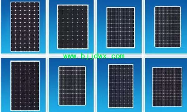

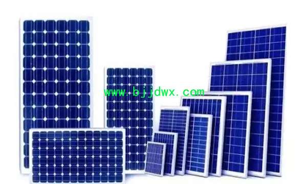

光伏组件主要是电池片(电池片分为多晶和单晶)、玻璃、背板构成。行业有A、B、C级别:
1、A级组件:主要用于地面电站、分布式电站、户用系统等,25年以上寿命。
2、B级组件:主要用于路灯、离网系统、电瓶车等,5年寿命。此类组件是A类降级组件或用B级材料生产的。
3、C类组件:主要用于用电不发达地区,如偏远地区、阿富汗、中东、南非等,寿命不详。
