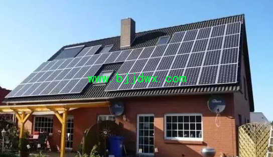

近几年户用分布式光伏在我国有了突飞猛进的发展,在一些发达农村地区,分布式电站已飞入寻常百姓家;但还有很多的老百姓不太明白分布式电站,今天小弟整理一些常见问题供大家参阅。
1、打雷了接触电池板会不会触电?
答:光伏系统都有防雷措施。
2、电池板反光会影响邻居吗?
答:目前光伏组件基本采用镀膜玻璃,反光的影响很小。
3、电池板有辐射吗?
答:光伏发电系统是根据光产生伏打效应原理将太阳能转换为电能,无污染、无辐射,逆变器、配电柜等电子器件都通过EMC(电磁兼容性)测试,所以对人体没有危害。
4、假如电网断电,光伏还能用吗?
答:有太阳,光伏系统就能发电。并网逆变器有孤岛保护,市电断电自动停止输出。可以理解为系统在发电,但是没有接通。
5、冬天天冷时会不会电力不足?
答:直接影响发电量的因素是辐照强度,日照时长以及太阳电池组件的工作温度,冬天辐照强度会弱,日照时长会短,发电量较夏天会少。分布式光伏发电接入电网,只要电网有电,家庭负载就不会出现电力不足和断电的情况。
6、如何清洁光伏组件?
答:雨水可以清洁,不需要特别的维护,假如遇到附着性污物,进行简单擦拭即可。
7、用水擦拭的时候会不会有触电的危险?
答:为了避免在高温和强烈光照下擦拭组件对人身的电击伤害以及可能对组件的破坏,建议在早晨或者下午较晚的时候进行组件清洁工作。
8、可以踩在组件上面进行清理工作吗?
答:组件是有一定承重的,但是不能踩在组件上面清扫,会造成组件隐蔽损坏,影响组件寿命。
9、光伏组件上的房屋阴影、树叶甚至鸟粪会对发电系统造成影响吗?
答:可能产生热斑效应,会影响发电量。假如发现树叶和鸟粪,需要及时清理。
10、能抗台风、抗冰雹吗?
答:系统是根据当地情况来设计的,风压、堆积、屋顶样式都会考虑。
11、烈日当空,易损器件坏了需立即更换吗?
答:不能够立即更换,如要更换建议在早晨或者下午较晚的时候进行,应及时联系电站运维人员,由专业人员前往更换。
12、雷雨天气需要断开光伏发电系统吗?
