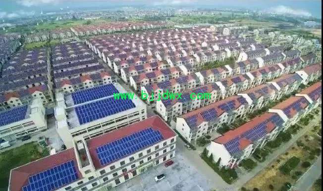

上面的计算我们算出了20年的光伏电站总收益,然后减去成本就是利润了,通过这组数据,我们可以看到一个光伏电站给我们带来的收益还是很不错的。
