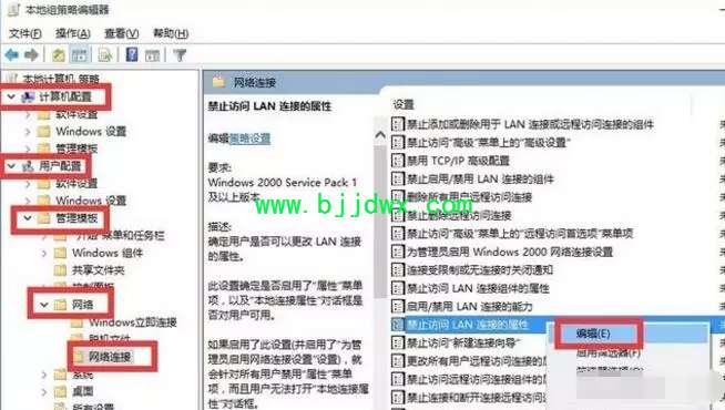

这种结构简单的网络,一般情况下出口设备简单、功能单一不支持配置相应登陆策略,所以解决重心在客户端电脑的策略控制上,我们可以通过修改策略组的方法来禁止本地用户对IP地址的修改。
运行输入gpedit.msc,打开“组策略”编辑界面后,依次展开“用户配置→管理模板→网络→网络连接”,在右侧窗口中找到“禁止访问LAN连接的属性”选项并右击,从其右键菜单中选择“编辑”项。选择已启用-确定,就完成了。

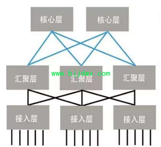

三、三层网络
三层网络分核心层、汇聚层、接入层,与二层网络的区别主要就是ip路由的区别,三层网络使用ip转发,可以区分更多的vlan,管理比较简单,网络也更复杂。通常我们在三层网络中很少采用更改客户端策略组配置方法来限制IP地址,因为这样会造成大量的维护,增加了工作量。具体方法如下:
1、接入层交换机做客户端IP+MAC地址的绑定配置。这样的配置对网络的影响最小,可以很方便的管控一个VLan业务区域。
2、上网行为审计设备,这种设备是专业的网络监控管理设备,每个厂家的策略和配置有所不同,但是都可以起到对IP地址的限制策略。上网行为有两种接入方式:旁路模式和串联模式。旁路模式需要在核心交换机上做引流。串联模式直接放置在出口与核心层之间即可。
