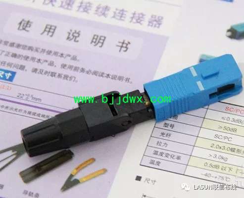

光纤快速连接器是什么
光纤快速连接器也被人们成为活接头,可以用于连接两条光纤形成的连续光通路,该光器件可以多次重复使用,使用起来更快捷方便,以结构来分的话,有机械接续型和热熔型两类,而接续型又包括预埋性和直通型两大类,不同类型的光纤快速连接器材质、性能、稳定低、使用寿命、成本各有不同。
光纤快速连接器怎样用

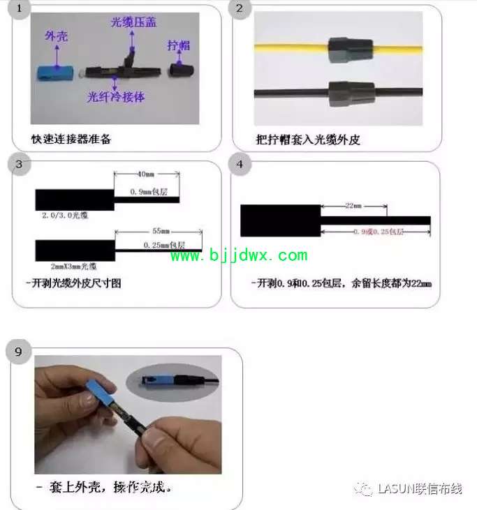

光纤快速连接器主要包括主体、外壳、尾帽三个部分如图所示。小弟在这儿提醒大家注意的是在从包装袋中取出上述几个物件后不要将包装袋丢弃,待后期还会用到包装袋。
1、将皮线光缆从尾帽内穿入,用剪刀将皮线光缆的外表皮剥除约5~6厘米。然后将剥下的外皮剪掉,两侧的外皮层保持齐平状态。注意剥皮的过程中要谨慎小心,以防对内部光纤线造成损伤。
2、将光缆放在夹具中,将外皮边缘与夹具内的划线保持齐平,然后合上夹具盖,接下来使用米勒钳贴近夹具边缘,将露出的涂覆层剪掉,露出光纤,然后用酒精清洁一下露出的白色光纤。
3、用夹具切割光纤,切割好之后将光缆从夹具中拿出,然后与产品包装袋上的图示进行比较,符合即可。然后将光纤对准主体孔槽,然后插入,初级到主体底部时停止,这时候你能明显观察到光纤呈现弯曲的状态,将主体上白色的压接盖按到底部,然后将尾帽拧在主体上,再扣上外壳就可以了。
上述是光纤快速连接器怎样用的介绍,假如日后需要重复使用的话,则将上述步骤倒过来即可,很简单。另外,建议大家选购产品时不要扔掉说明书,按照上面的图示说明一步步进行也不难完成。
