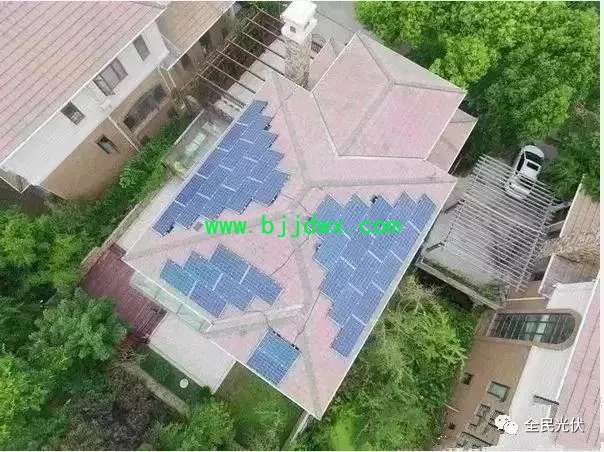

▲ 像这种依赖原有屋面的光伏电站一定不属于违建范畴

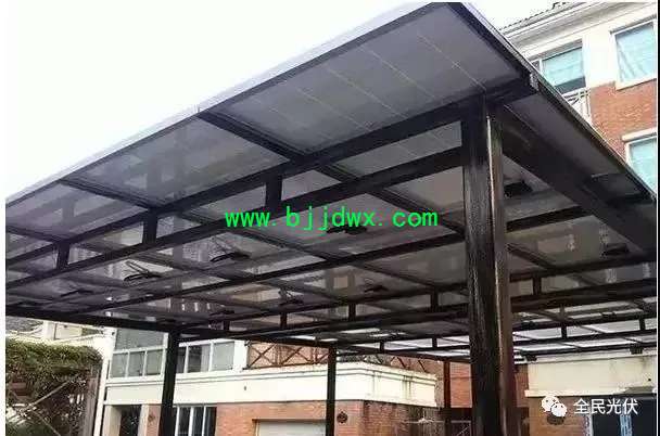

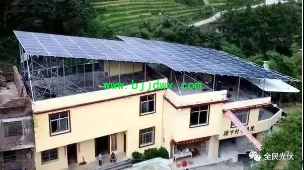

▲ 像这种依赖虽然是依赖原有屋顶的光伏支架系统,但是,其支架系统有大量的构建物,因此,该类光伏系统需要得到邻居和物业的认可
同理,阳光房,车棚,都属于构建物,需要邻居和物业的认可
