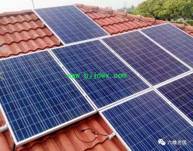

不管是组件还是逆变器,配电箱都要保持通风,确保空气流通。对于屋顶光伏电站的组件,重要的是,不要为了多要发电量,而不合理地安排光伏电站组件的排布,造成组件和组件之间互相遮挡,同时影响散热通风,导致发电量低。
所以,假如有人忽悠你在有限的面积上多安装几块组件时,要当心靠谱的品牌商在安装前都会根据你家屋顶情况,在发电量最大化的前提下提供最合理的设计,而不是让你多安几块组件。

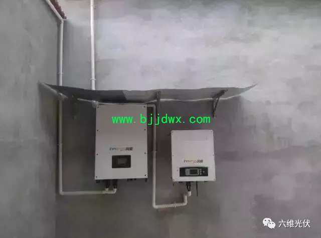

三、给逆变器配电箱搭个遮阳伞
户用逆变器一般都是IP65防护等级,具备一定的防风、防尘、防水等级,但是,逆变器、配电箱工作时,本身也要散热,所以在安装逆变器、配电箱时最好装在遮阳、避雨的地方,一定要露天安装的话,那就给逆变器、配电箱做一个简易的遮阳棚吧,防止太阳直射。避免使逆变器、配电箱温度过高,影响发电量。
