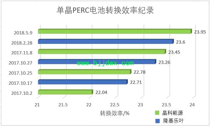

摘要: 2018年5月9日,晶科能源宣布,其高效P型单晶电池转换效率达到23.95%,再次打破世界纪录,并获得中国科学院太阳光伏发电系统和风力发电系统质量检测中心的测试认可。据悉,该高效电池技术应用了晶科自主研发的高掺杂 ...
据悉,该高效电池技术应用了晶科自主研发的高掺杂低缺陷P型单晶硅片,结合在选择性发射极(SE)、氧化硅钝化层、背钝化等全方位的工艺优化,达到23.95%的高转化效率。晶科能源特有的黑硅陷光技术和多层减反ARC技术,使电池片正面反射率达到了0.5%以下,最大程度地保证了短路电流的稳步增长。金属化方面,该高效电池在使用先进电极设计的同时,优选新型丝网印刷浆料,降低串联电阻和金属/硅界面复合几率,显著提升电池填充因子。
“本次技术突破结合了数项公司最新的研发成果,特别是对新一代接触钝化技术的引入打破了传统PERC电池的技术瓶颈,在我们原有的P型高效纪录23.45%的基础上实现了进一步的提升”,晶科能源CEO陈康平先生评论道,“公司将在技术研发方面进行持续投入,并力争在最短时间内把实验室研发成果转化到量产,为市场提供最高效和最可靠的产品。”
自2017年下半年来,在晶科能源和隆基乐叶的高手过招下,单晶PERC电池转换效率的世界纪录被不断刷新。小弟为大家梳理了一下:
  • 2017年10月2日,晶科能源宣布其研发的实用面积(245.83平方厘米)P型多晶PERC电池转换效率高达22.04%,创造新的世界纪录;
  • 2017年10月17日,隆基乐叶宣布,经德国弗劳恩霍夫太阳能系统研究所测试认证,其单晶PERC电池光电转换效率达到22.71%,创下新的PERC电池世界纪录;
  • 2017年10月25日,晶科能源宣布,经中科院检测实验室验证,其研发的P型单晶PERC电池转换效率高达22.78%,创造新的世界纪录;
  • 2017年10月27日,隆基乐叶宣布,收到国家太阳能光伏产品质量监督检验中心(CPVT)测试报告,报告显示隆基乐叶单晶PERC电池转换效率最高水平已达到23.26%,再一次刷新世界纪录。
  • 2017年11月8日,晶科能源宣布,经中国科学院太阳光伏发电系统和风力发电系统质量检测中心认证,其P型单晶PERC多栅电池效率达到23.45%,再次打破P型单晶电池效率的世界纪录;
  • 2018年2月28日,隆基乐叶宣布,经中国国家太阳能光伏产品质量监督检验中心(CPVT)测试认证,其单晶PERC电池转化效率最高已达到23.6%,再次成为新世界纪录保持者。
  • 2018年5月9日,晶科能源宣布,公司高效P型单晶PERC电池转换效率达到23.95%,再破世界纪录,并获得中国科学院太阳光伏发电系统和风力发电系统质量检测中心的测试认可。
