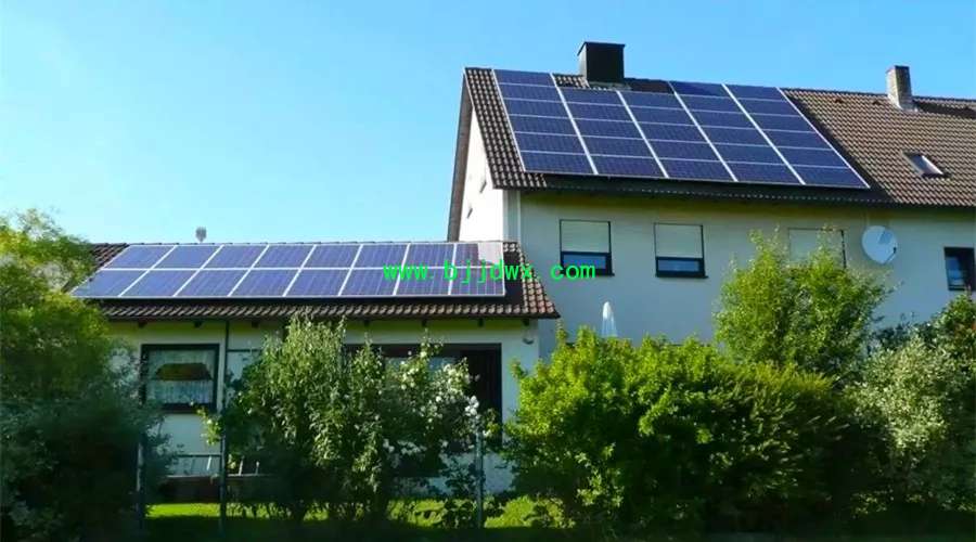

☞ 坡屋顶安装技巧
光伏组件主要采用顺坡架空安装方式,同时组件与屋面之间的垂直距离满足安装和通风散热间隙的要求。光伏阵列相对于屋顶平行铺设,支架采用钢制预埋件点阵式固定横梁。

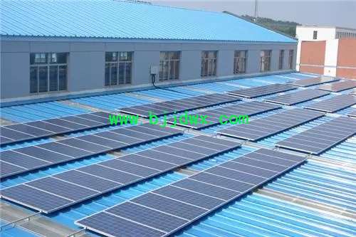

☞ 彩钢屋顶安装技巧
彩钢瓦一般是家庭工厂或者是大型工业厂房使用,它的安装方式和坡屋顶的区别就在于支座的安装方式不一样。假如在屋顶的结构承载力满足的情况下,可以把倾角翘起来,加大安装角度。
