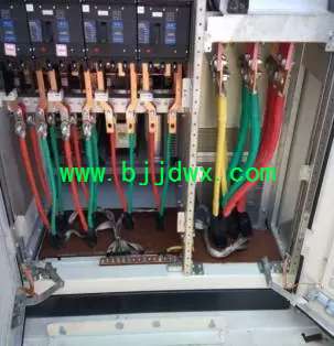

04
逆变器识别篇
 逆变器与基础连接牢固可靠,逆变器外观及主要零部件无损坏、受潮、锈蚀现象。
 逆变器外壳应2点以上接地,交直流电缆连接可靠。
 电缆排布美观,电缆进出孔应做好防火封堵。
 逆变器,电缆及内部断路器标识清晰,电缆需有固定支架。
 组串式逆变器安装牢固,接地可靠,MC4接插件连接紧固。

电缆识别篇
 电缆敷设排布整齐美观;过路或穿墙电缆必须增加钢管保护。
 电缆沟深度必须满足设计要求,电缆隐蔽前需铺沙盖砖。
 电缆敷设时必须按照电压等级敷设,且绑扎整齐美观。
 电缆孔洞必须做好防火封堵。
