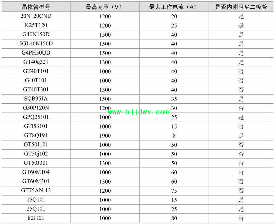

由于IGBT工作在大电流、高电压状态,且其工作频率也较高,工作时自身发热量很大,因此IGBT的损坏概率较高,代换IGBT时,注意几点原则。
①有条件的,尽量用原型号的来代换,这样比较省心,不用考虑参数问题,同时又便于固定、安装。
②对于没有相同型号IGBT的代换,可以用主要参数相近的IGBT来代替,但一般是用额定工作电流较大的IGBT代换额定工作电流较小的IGBT,用高耐压的IGBT代换低耐压的IGBT,即IGBT的主要参数宜大不宜小,这样,电磁炉的安全系数便会相应高一些,故障率也就会相应低一些。
③对于被磨掉型号的IGBT的代换,可以根据电磁炉额定功率原则来代换。例如,电磁炉功率在2000W以下的,即其平均额定工作电流小于10A,可以选用最大工作电流为20A或者25A的IGBT代换,如H20R120、FGA25N120等,对于功率大于或者等于2000W的电磁炉,即其平均额定工作电流大于10A时,应选用最大电流为40A的IGBT代换,例如GT40N431等,另外还可以用两只IGBT并联使用。另外,代换IGBT时,一定要分清其内部是否附带快恢复阻尼二极管。对于内部附带有快恢复阻尼二极管的IGBT,最好也要用内部附带快恢复阻尼二极管的IGBT来代换,以便于安装。假如一时找不到内部附带快恢复阻尼二极管的IGBT,可以在其C、E极间并联一只快恢复二极管,常用的快恢复二极管的型号有BY459、S5J53等。另外,在并联快恢复二极管时,一定要注意二极管的阴极接IGBT的C极,二极管的阳极接IGBT的E极,同时,安装时要考虑管子的散热问题。
说明:
在实际维修工作中,判断IGBT好坏的方法很简单。对于在集电极和发射极之间并联有快恢复阻尼二极管的IGBT,除了其发射极和集电极之间单向导通外,其他各引脚之间都应互不相通,否则IGBT必坏无疑。对于内部不附带快恢复阻尼二极管的IGBT,只要有任意两个引脚之间相通,则该IGBT肯定是坏的,而3个引脚之间都互不相通,一般可以认为是好的,因为根据实际维修经验,IGBT的3个引脚之间都出现开路的情况是很少见的。
电磁炉中经常用到的IGBT的参数
