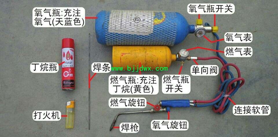

1.便携式焊炬各部件名称
焊炬由氧气瓶、燃气瓶、连接软管、焊枪组成。使用时需要同时携带打火机、焊条、丁烷瓶等辅助工具。如图!

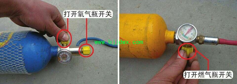

①检查氧气、燃气压力和连接软管密封情况。
②开启氧气瓶和燃气瓶开关,操作过程,开启氧气瓶和燃气瓶开关。如图!

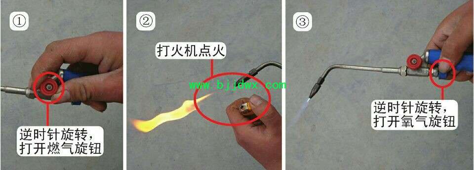

③点火顺序:首先旋开焊枪上面的燃气旋钮,打火机点火后,再开启氧气旋钮。

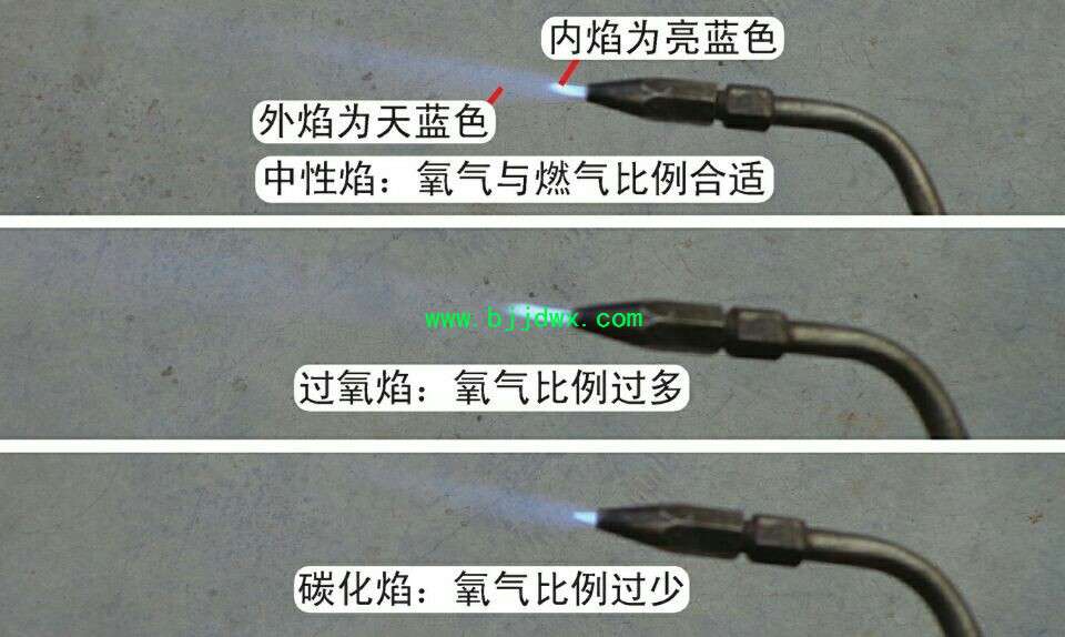

④调节燃气和氧气旋钮(即调节燃气和氧气的比例),使焊枪火焰为中性焰。如图!
3.中性焰、过氧焰、碳化焰
氧气和燃气比例不同,会产生中性焰、过氧焰、碳化焰3种不同火焰。
①中性焰,适合空调器管路的焊接。
②过氧焰,由于枪嘴温度过高,适合用于5P或3P空调器连接管道中粗管的加热过程,假如焊接直径6.35mm的铜管,则容易将管壁烧穿或在内壁产生氧化物。
③碳化焰,由于枪嘴温度太低,不适合空调器管路的焊接。如图!

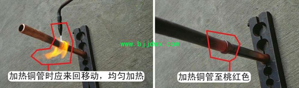

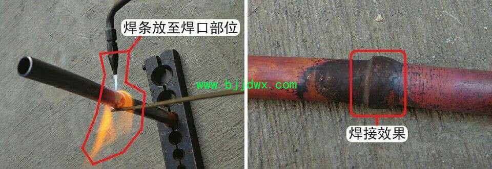

焊接过程和焊接效果,火焰对准焊口加热,当焊口呈桃红色时,将焊条放在焊口处熔化。如图!
加热铜管
焊接和焊接效果

③点火和关闭焊炬时,顺序要正确。点火时要先开启燃气旋钮,再开启氧气旋钮。关闭焊炬时先关闭氧气旋钮,再关闭燃气旋钮。点火时顺序相反则不能点火,关闭时顺序相反则会出现回火现象(即关闭时会发出“叭”的声响,如燃气瓶未加装单向阀,容易发生爆炸危险)。
④火焰加热焊口时,应左右移动焊枪,使焊口部位均匀受热。

⑥要焊口呈桃红色时再放焊条,同时移动火焰,焊条会自行流动使焊料完全密封整个焊口。焊口未达到温度便放焊条,则容易使焊口部位形成“疙瘩”状,产生沙眼而导致漏氟。
⑦焊口焊接完成后要自然冷却,不要用凉水突然冷却,否则会使铜管内壁产生氧化物,容易堵塞系统。
⑧焊接完成要对焊口部位进行检漏,防止有沙眼产生漏氟故障。
