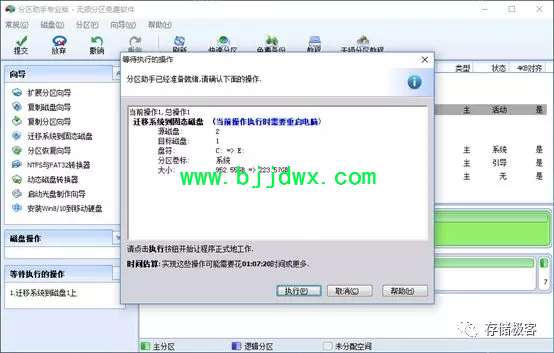

有些老机械硬盘是没有4K对齐的,假如直接使用Ghost等软件进行克隆,会导致新固态硬盘性能下滑,并且影响到使用寿命。

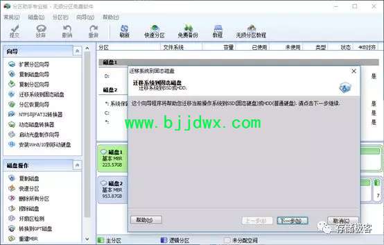

使用“分区助手”的迁移系统到固态硬盘功能,可以在无损迁移过程中自动进行4K对齐。

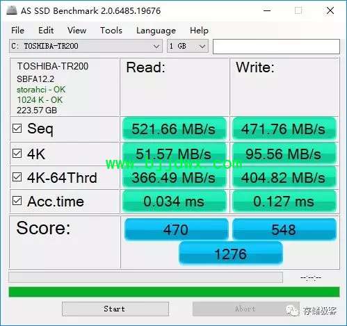

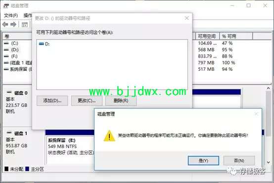

按照中文界面的向导完成设置之后,点击提交按钮重启并开始硬盘克隆。存储极客将西数机械盘内的系统克隆到了东芝TR200固态硬盘当中,完成克隆之后唯一需要注意的是新固态硬盘中可能有些原本应该隐藏的分区被加上了盘符,可以手动删除盘符恢复正常。

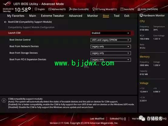

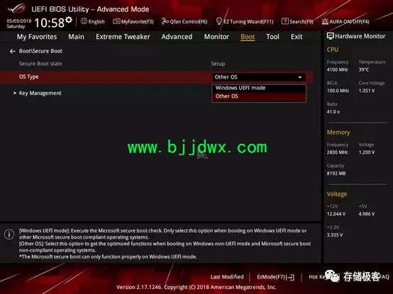

很多人看到的教程中都说NVMe固态硬盘必须要使用UEFI+GPT分区表进行安装。实际上这个限制并不存在,存储极客将东芝TR200(SATA固态硬盘,传统MBR分区表)中的系统无损迁移到了东芝RD400(M.2 NVMe固态硬盘)当中,并顺利开机启动。
需要注意的是新电脑的主板设置需要确认几个方面:OS Type选择Other OS、Launch CSM设置为Enabled。
假如新电脑是品牌机的话,还需要注意关闭Secure Boot选项。

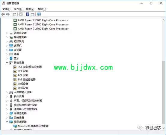

3.跨平台迁移,Intel->AMD:
假如说上面的2次无损迁移还算顺理成章的话,接下来存储极客要做的事情就有些“不可理喻”了。老电脑玩家都有过不同电脑间交换系统盘的经历,通常来说硬件配置差异大的电脑在换用其他系统盘后都是无法正常启动的,更不要说是从英特尔往AMD上换硬盘了,不过现在的Windows 10兼容性真的是很强悍。
上图是存储极客将英特尔Z270平台下的东芝TR200系统盘直接连接到AMD X470平台,开机后并没有蓝盘出现,反而是自动识别了Ryzen 7 2700,各种未知设备也在联网后自动完成了驱动识别和安装。现在东芝TR200就成为了AMD平台上的系统盘,性能发挥一切正常。
