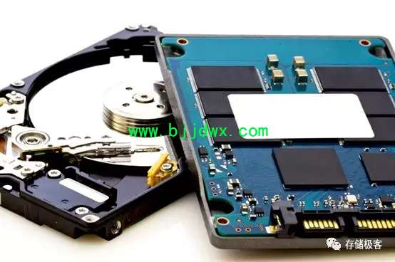

机械硬盘与固态硬盘性能存在巨大差异,在升级固态硬盘后的那么一瞬间,你会感觉像换了台新电脑。开机变快了、游戏加载读条快了、程序能秒开了,甚至打开网页感觉也流畅了许多,表现在时间差异上,固态硬盘在某些时候可以比机械硬盘快一倍以上。

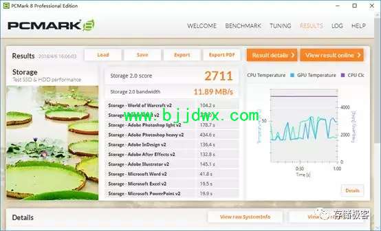

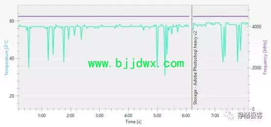

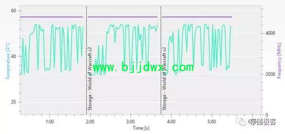

假如CPU风扇支持PWM调速,待机低转速安静,高负载加速散热,在安装固态硬盘后你会发现风扇提速的频率增加了。假如说这个频率不是那么好定量展示的话,PC Mark 8存储测试过程中CPU温度的波动可以给大家一个直观的展现,首先是从不同硬盘加载魔兽世界:
魔兽世界加载过程:希捷2T机械硬盘

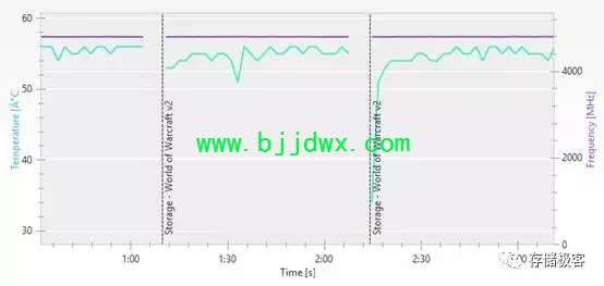

魔兽世界加载过程:东芝TR200固态硬盘
对比一下你发现了什么?实用机械硬盘时温度有很多回落的机会,因为那个时候硬盘速度跟不上,CPU闲置等待,温度就会下降(CPU风扇转速也下降)。而升级固态硬盘之后呢由于没有等待硬盘的必要了,CPU就能更快的完成游戏加载,当然没有了闲置等待,温度也就会一直保持在较高的水平(噪音小幅增加)。

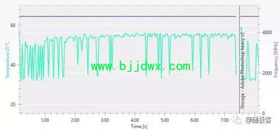

固态硬盘能够补上过去电脑中的短板,使得整台电脑实用起来更加顺滑,完成同等工作量所需的时间有降低了。譬如Photoshop重负载测试脚本,机械硬盘需要花费434秒,中途CPU有很多时间因为需要等硬盘而停下休息。
Phtoshop重负载应用:希捷2T机械硬盘
升级固态硬盘之后,CPU偷闲的机会少了,同样的运算量只需更短的时间内完成,发热的集中使得CPU风扇转速提升。不过一旦工作完成,你能享受到的是更多的安静时间。
Phtoshop重负载应用:东芝TR200固态硬盘
从机械硬盘更换为固态硬盘,带来的是整机运转更为流畅,CPU只需花更少的时间就可以完成全部计算任务。假如你不希望风扇频繁加速,可以在BIOS设置中将它设置为定速运转。
